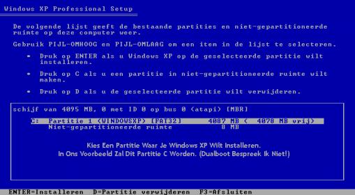

Na een poging om 2 partities samen te voegen met Disk Director suite, C en D, is er iets fout gelopen.Nu krijg ik XP niet meer geinstalleerd.Na herhaalde mogelijkheden uitgeprobeerd te hebben(format,herstellen van.. fixboot enz)slaagt ik er niet in XP terug te installeren.Krijg steeds de melding: ongeldige partitietabel.Heeft er iemand een oplossing of de juiste procedure?Dringend aub,alvast bedankt;-).

je krijgd de vraag Wil u via de cd-rom starten,druk op een toets
Druk dan onmiddelijk op een toets!
Kiezen voor installeren!
De bestanden worden geladen!
Je partitie kiezen!
Nu kan je formateren en installeren .
Heb geformateerd vanaf de XP CD,een tweede poging met partitie verwijderen en terug opgestart zonder resultaat.Uiteindelijk is het toch gelukt maar vraag niet meer hoe.Klein foutje,bleek achteraf,op een tweede HD waarvan ik dacht dat het een 60Gb was.Is dan een van 6Gb,nooit gedacht dat dat nog bestond.Bij de herinstallatie van de rest v d software kwam al gauw aan het licht dat er niet genoeg ruimte was.Begin dus terug van voor af aan,hopelijk lukt het me terug opde tweede HD van 120Gb.Bedankt voor uw reactie,grtjs Jos;-).
graag gedaan , let wel op met partities te verwijderen , altijd goed nazien wat je doet , er staat gewoonlijk nog een partitie van 8 mb op en die mag je niet verwijderen.
Die 8Mb waarover je het hebt kan je niet verwijderen.
Het is geen partitie, gewoon vrije ruimte die overbleef bij het indelen van de harde schijf.
Je mag alle partitie's wegdoen als er geen belangrijke gegevens voor je opstaan.
Laat je partitie's staan, dan kan het zijn dat je fouten uit de vorige installatie blijft meezeulen.
Dat is nergens goed voor.
