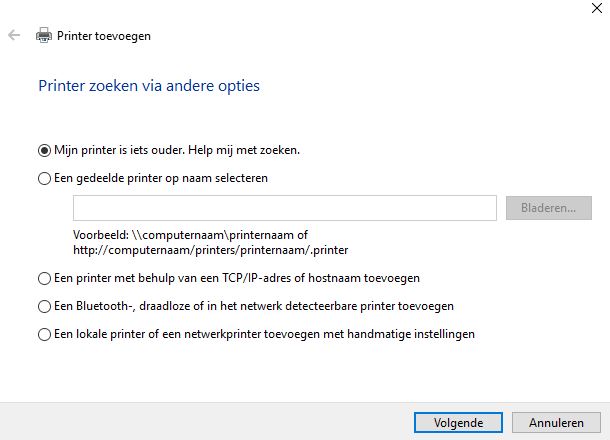

Wat bedoel je met 'de installatie uitvoeren zonder de instellingen aan te passen naar handmatige instellingen'?
Op het onderstaande scherm moest ik de vorige keer kiezen voor de onderste optie (= die handmatige instellingen), maar waarvoor moet ik nu dan kiezen?

Is op het moment dat je bovenstaand venster krijgt de printer aangesloten?
Wat gebeurt er als je bij onderstaand scherm gewoon op volgende klikt?

30 minuten geleden, clarkie zei:
Dan gaat het installatieprogramma op zoek naar beschikbare printers. Dat duurt zo'n twintig à dertig seconden; daarna komt het bericht dat er geen printers zijn gevonden (zie hieronder).
Na het scherm 'printer zoeken via andere opties' krijg ik meteen het scherm 'Zoeken naar beschikbare printers'.
Ik heb de printer ingeschakeld (USB-kabel én printer zelf inschakelen), maar dan kreeg ik nog altijd de melding 'Er zijn geen printers gevonden'.
Echter, toen ik dat schermpje wegklikte, begon het installatieprogramma de printer toch automatisch te installeren.
Daarna kon ik meteen weer printen en het ziet ernaar uit dat alles nu weer functioneert.
