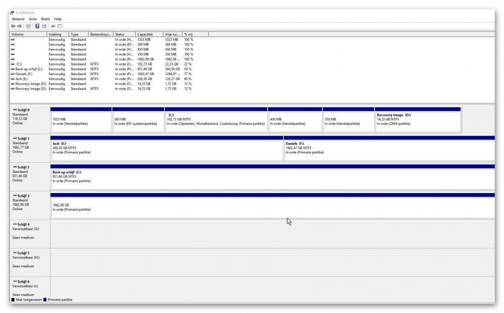

Maak eens een printscreen van schijfbeheer.
Schijfbeheer bereik je snel in Windows 8 en 10 via de Windows en X sneltoetsencombinatie.
In het snelmenu dat je krijgt klik je dan op schijfbeheer. Zorg dat al je schijven en partities in beeld zijn, maak er dan een printscreen van en plaats die in je volgend bericht.
ik zie een schijf staan (1862.98gb) zonder schijfletter, dat zal de bewuste schijf zijn neem ik aan. Echter staat er ook 100% vrije schijfruimte.....dat betekent dat er geen bestanden op aanwezig zijn.
Als je er met de rechtermuisknop op klikt kan je dan via het menu dat je dan krijgt een schijfletter aanmaken?
Heb je meer info over die schijf? Over hoe die bestanden er op geplaatst zijn? Via welk besturingssysteem? .......?

Als ik rechts klik, dan kan ik alleen volume verwijderen selecteren, de rest is niet toegankelijk.
Had ik zelf niet zo gezien aangezien er maar 1862GB beschikbaar is, dacht ik de rest zijn de foto's.
De schijf is het type dat ik aangaf in de topic naam, werden er met drag en drop opgezet met windows 10.
