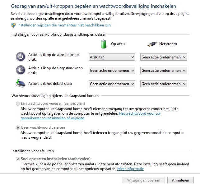

Ga naar configuratiescherm. Daar klik je op energiebeheer.
In het venster energiebeheer zie je aan de linkerkant het gedrag van het sluiten van het deksel bepalen staan.
Pas daar de instellingen aan en bevestig met wijzigingen opslaan.
Jouw laptop gaat blijkbaar niet in slaapstand bij het sluiten van de deksel.
Maar maak je gebruik van een schermbeveiliging?
Klik op het bureaublad met de rechtermuisknop en kies aan persoonlijke voorkeur aanpassen.
In het volgend scherm klik je op vergrendelingsscherm-> instellingen voor schermbeveiliging.
Verwijder het vinkje bij aanmeldingsscherm weergeven bij hervatten.
Klik op Toepassen en Ok.
