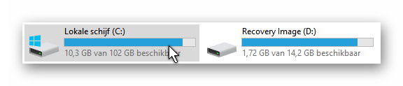

Vandaag de windows 10 update binnen "geforceerd" gekregen, na installatie is mijn C: in het rood gegaan, slechts 8gb over.
Deze opgekuisd voor zover ik wist dat het risicoloos was, nu 10gb en niet in het rood meer maar minste dat ik ga installeren zit ik terug in het rood vrees ik.
Nu dit is een 120gb SSD en ik zie 14.2gb in mijn D: die ik voor zover ik weet nog nooit gebruikte kan ik deze partitie zonder risico aan de C: toevoegen?
Dat geeft dan samen toch 25gb speling terug.
Die andere partitie is zoals ze zelf al noemt een recovery partitie die je nodig kan hebben in geval van nood om je systeem terug te brengen naar fabrieksinstellingen. Welke computer of laptop heb je vermeld eens het merk, type en juiste modelnummer?

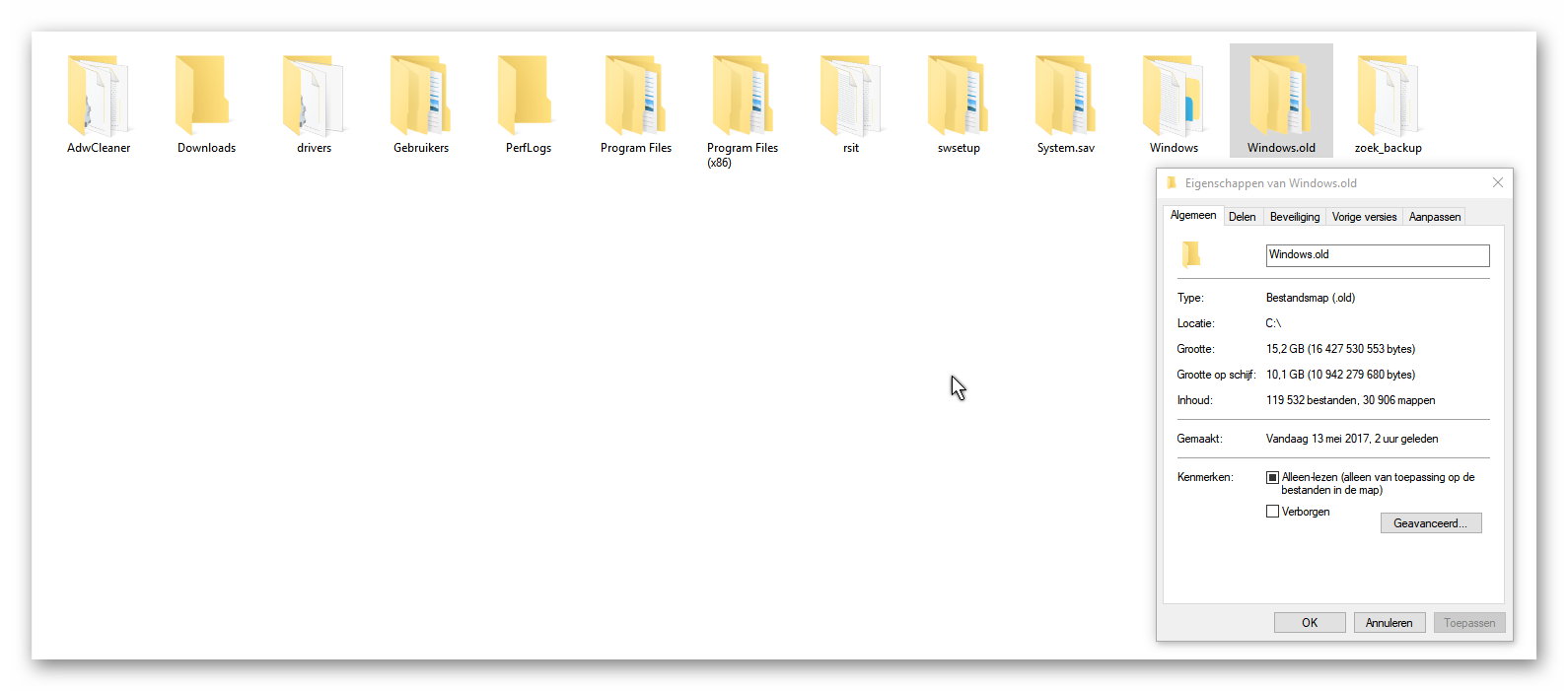

Ik vermoed dat er nog o.a. een windows.old en andere mappen op je schijf zullen staan (restanten van die grote update) - je kan het zien door in verkenner bij Beeld de verborgen bestanden te laten tonen

daarom vraag ik me af of de recovery partitie nog nut heeft.
Vermits je nu toch bij de 10 zit, heeft die (inhoud van die) partitie niet veel nut meer - TENZIJ je binnen zoveel dagen de 10 beu zou zijn en terug naar de 7 wil. (al kan je binnen de maand ook nog zonder die partitie naar de 7 terug)
ja, die map(pen) bedoelde ik idd: de windows.old is al 15 Gig groot.
Zelf had ik er nog twee andere, maar die zie ik bij jou niet.
Die windows.old wordt binnen enkele tijd vanzelf wel gewist, maar je kan ze ook manueel weg gaan gooien.
En als je zeker bent dat je toch niet naar de 7 terug gaat, kan je ook de ruimte van die recoverpartitie vrij maken.
OK, ga ik die even in het oog houden en als hij er niet af gaat zwier ik het er zelf af, indien nodig kan ik later nog die D: partitie samen voegen met de C:, maar dan kom ik het hier wel even vragen hoe dat juist te doen.
