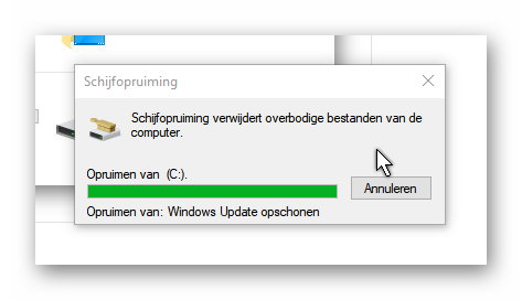

a. Windows.old kan je maar verwijderen via schijfopruiming  (windowsknop > typ schijfopruiming > je C kiezen en in het volgend venster onderaan Systeembestanden opschonen aanklikken.

Ok, de stap die passer aangeeft "systeembestanden" is diegene waar ik de windows heb kunnen opkuisen, onder tussen toch 17gb vrij gekomen hierdoor.

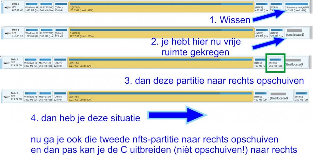

Ik ga ernu van uit de map op mijn recovery schijf D: kan deleten en dan met EaseUS Backupfree een nieuwe aanmaak die op die schijf plaats?

euh... een 'schijf' deleten - je bedoelt gewoon dat je die ruimte vrij wil krijgen? Klik er dan rechts op en kies voor Formateren - dan is ze leeg.
(mogelijk gaat dit niet met een recovery schijf, dan vertel je het even, toon ik je de weg wel)

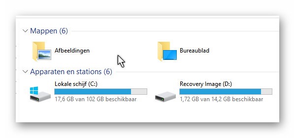

Plaats eerst eens een een plaatje van je schijfgebruik, want ik denk dat je D niet een schijf maar wel een partitie is... (in schijfbeheer kan je ook rechts op die D klikken en daar dan kiezen voor formateren - daar zal het wellicht wèl lukken)
'k Weet niet wanneer je begonnen bent, maar er zitten wel een massa bestanden in die windows.old - en 17 Gig verwijderen vraagt soms wel wat tijd ook.
Afhankelijk van wanneer je begonnen bent zou ik je systeem toch maar even gerustlaten en het zijn werk laten doen
Is er nog schijfactiviteit? (knippert het lichtje nog geregeld?
