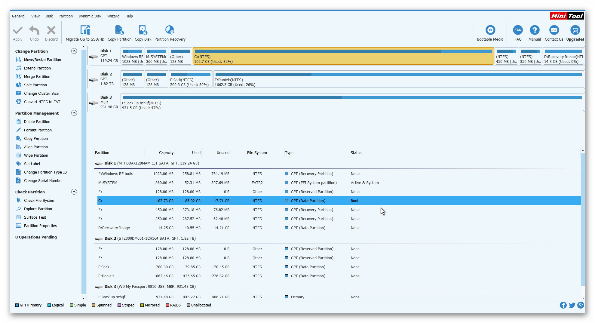

Had ik ook al gedacht, maar kan dat zonder iets om zeep te helpen?
Ik heb minitool partition wizard op de pc staan, hier kan dat mee denk ik dan.
Die kan dat, 'k deed het er ook al mee. - en vermist je nu toch een recente backup hebt, kan je het er mee doen.
(i.v.m. het veilig spelen, kan je eens lezen wat ik bij de inleiding hier schreef)
Wel heb de handleiding gelezen en gaat over verkleinen partitie, ben dan in programma gaan zien naar die functie Move/resize maar daar lukt het me niet om de D: naar de C: om te zetten.
