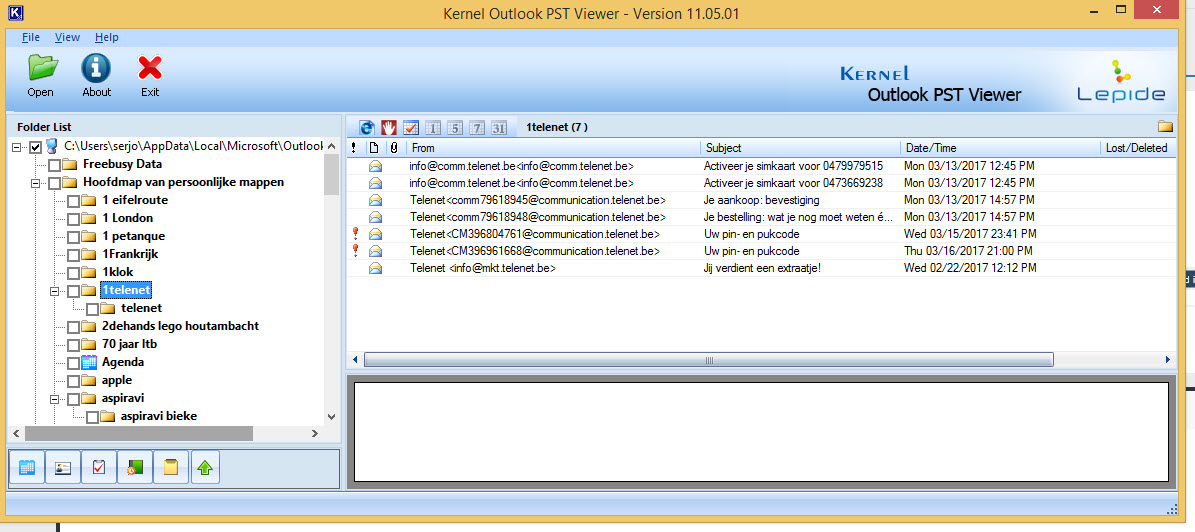

Inderdaad, het pst-bestand is aanwezig en blijkbaar ook te openen:
via het programma 'kernel outlook pst viewer' heb ik al mijn gegevens kunnen BEKIJKEN
bijgevolg: mijn bestan is blijkbaar nog intact:
5919c97a14120_kernel15-05-201717-27-48.thumb.jpg.5feab479e4e8f2f1786109a229d98583.jpg
Maak dan een tweede account aan en laat de gegevens van dat bestand importeren?
(kan je nadien, als het goed gaat, die account als hoofdaccount instellen en de andere gewoon wissen)
