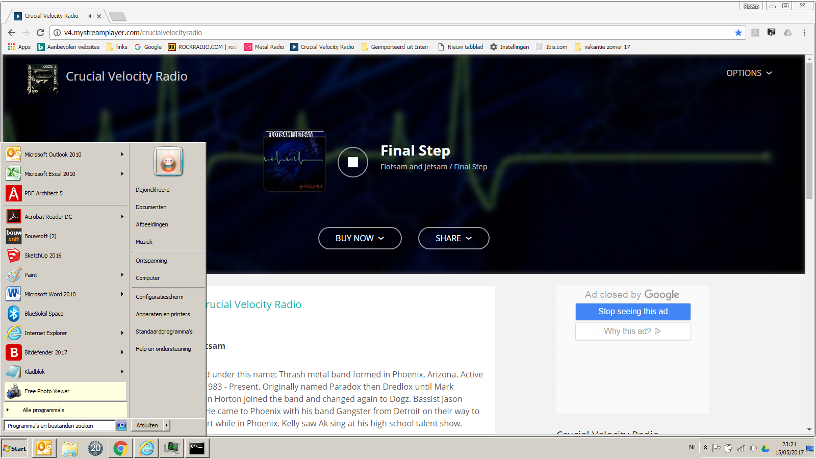

Mijn laptop (acer aspire 7740G(intel core i5, 4gb geheugen, 64bit, windows is van 2009, dus ik denk de laptop ook, kan je eigenlijk nog ergens anders zien van wanneer de pc juist is?) is sinds kort super traag geworden, Opstarten duurt soms 5min en meer.
Alles lijkt opgestart, maar dan moet hij nog eens "blinken": alle pictogrammen als windowsblaadjes tonen en dan terug de pictogrammen plaatsen. Durf je voor het blinken ergens op klikken, dan ben je weer vertrokken voor een 5-tal minuten.
Het uiterlijk van mijn bureaublad is dat van de jaren 90. zie bijlage. ( Pas op: leve de 90ies, maar niet voor dit ;-) Ook zijn de snelkoppelingen in de werkbalk naast startknop
bij iedere opstart verdwenen. Alhoewel ik ze telkens terugzet. Soms gebeurt het dat als ik eentje terug aanmaak dat de andere dan ook terugkomen, maar niet altijd.
Opstarten van programma's duurt ook eeuwen.
Ik hoor de pc ook enkel  altijd hetzelfde monotoom zoemen, alsof hij altijd in rust is,  waarbij vroeger bij de opstart van een programma je hoorde dat er iets gebeurde.
Outlook bijvoorbeeld duurt soms ook enkele minuten.
Ik draai bitdefender total security, en deze problemen zijn denk ik begonnen na een update van de 2016 naar 2017 maar kan ook toeval zijn.
Weet iemand hier raad mee? (Ineens de vuilbak in? :-(
