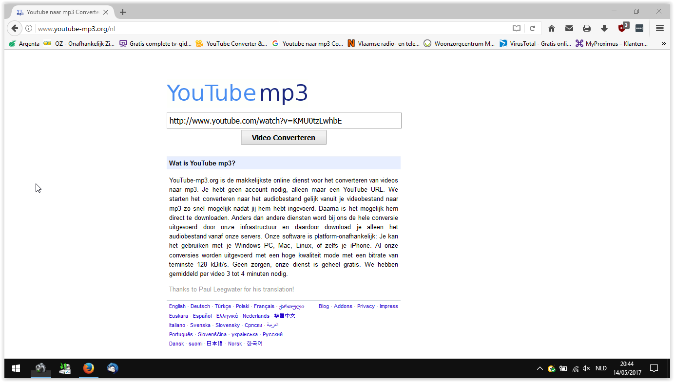

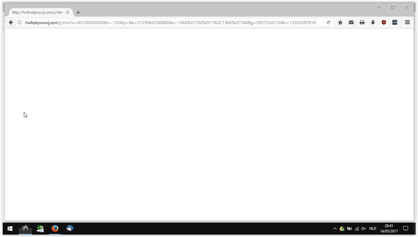

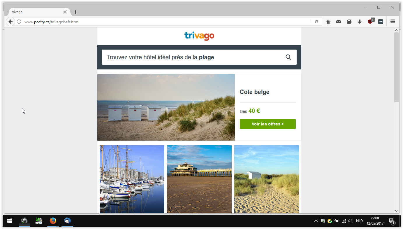

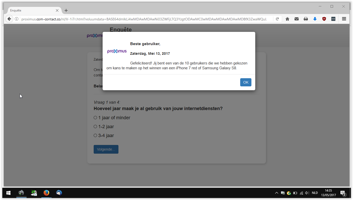

Hello, ik gebruik al geruime tijd youtube mp3 om you tube video's om te zetten naar mp 3 bestanden (liedjes). Sinds enkele weken is er echter een probleem. Als je de code invult om een geluid te ontrekken aan de video springt er plots een pop up te verschijn die ofwel waarschuwt dat mijn laptop besmet is, of een site met auto's, of een sexueel getinte afbeelding of korting op een proximus abonnement enz. Ik heb dit zowel in Firefox (probeert pop up wel te blokkeren maar lukt blijkbaar niet) als in Chrome. En dit op mijn beide laptops. Norton antivirus vind niks, idem voor adware en malware bytes. Weet niet goed wat ik hierover moet denken. Beide laptops werken verder normaal bij bezoek aan alle andere sites. Ook een andere you tube converter werkt normaal

Neen, niks gevonden. Heb ook nog eens met norton power erraser gescand en ook niets gevonden. Ik vermoed dat er verder niks gebeurt is. Of zie ik het verkeerd ? :winked:
AdwCleaner[S1].txt
2 uren geleden, justy zei:
Heel goed, gelukkig is alles schoon de gebruikte programma's mag je weer verwijderen. (hierna zijn we klaar)
