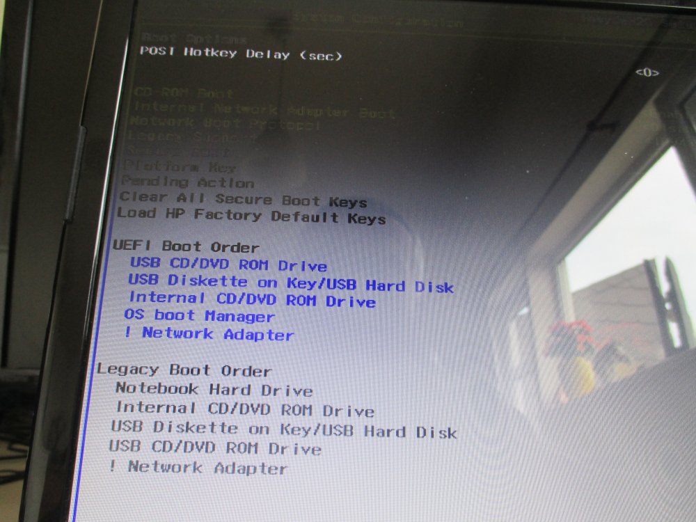

hoi,
Ik heb al de 'Ultimate boot cd' op disk, maar om die te starten moet BIOS het opstarten aanpassen.
Daar heb ik problemen, de bios van die laptop is anders(Windows 8) dan de mijne.
Het is een HP A4 vision amd en de bios is "HP insyde H20 setup utility"
Ik ben er bijna maar.......................
hoi,
Ik kan met de F10 toets bij opstarten binnen in de bios, hier moet het opstarten via cd/dvd gedaan worden en dat lukt niet.
Met bios heb ik problemen, 'tzal wel gaan zeker?
mvg
14 minuten geleden, doeveren zei:
Kan jij je cd/dvd-speler dus niet als eerste opstartmedium aangeven OF kan je het wel, maar wordt er gewoon niet van die speler opgestart?
En dus ken je het wachtwoord van de bios niet (meer) ?
hoi,
De "Ultimate boot cd" is ok.
Ik kan in de bios.
De 3 eerste (blauw) allebei geen resultaat, na ze een voor een via F6 op de top zette.
De laptop start niet op met de "Ultimate boot cd"
't Is dus via de bios afregeling dat die boot cd moet kunnen opstarten.
Misschien een overbodige vraag: je weet dat je bij het booten op (gelijk welke) toets moet drukken om te booten vanaf die DVD ?
Als je dit deed en je start niet op van je dvd, vermoed ik dat ofwel je speler ofwel je dvd stuk is - kan je een ander (opstart)cd/dvd uitproberen?
