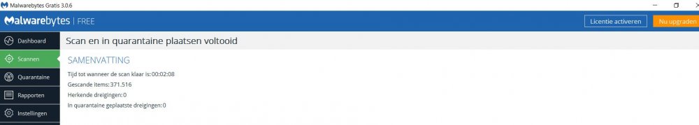

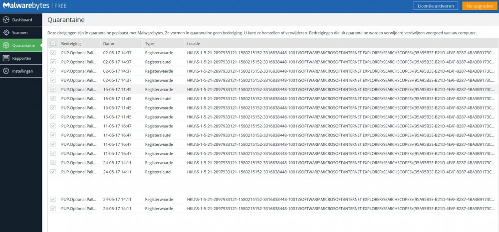

Als de computer scan met AVG wordt er niets gevonden, scan ik met MalwareBytes vindt dit program een aantal zaken.
dit gebeurd altijd. Wat is er aan de hand??? ( zie bijlage)

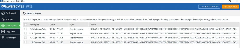

PUP is de afkorting van Potentially Unwanted Programs. Vertaald -> mogelijke ongewenste programma's. Daar zoekt AVG niet naar want dan moet het onderdelen van zichzelf in kaart brengen. Zoals bv AVG Search, enz.

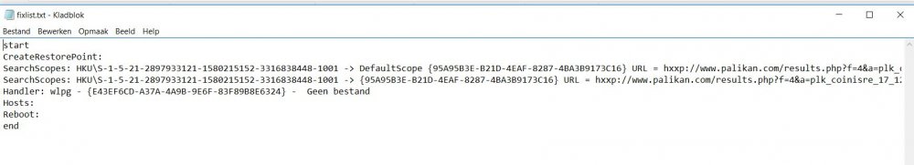

Zorg dat je Farbar Recovery Scan Tool  vanuit de download map naar je bureaublad plaatst (dit is zeer belangrijk!)
We gaan 577bf0efb8088-FRST.pngFarbar Recovery Scan Tool (FRST.exe) opnieuw gebruiken.
  • Download de bijlage fixlist.txt naar de map, waar ook FRST.exe aanwezig is.
  • Dubbelklik op FRST.exe om de tool te starten.
  • Druk op de Fix knop.
fixlist.txt
