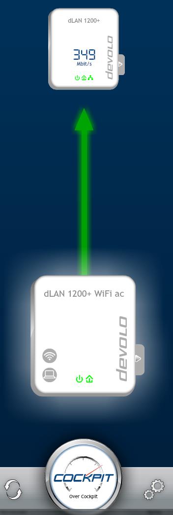

Internetproivider: Telenet.
Abonnement: Whop.
Gigabit Powerline: Devolo dLAN 1200+ WiFi ac kit.
Overdracht tussen de Devolo dLAN+ adapter verbonden met de modem Telenet en de Devolo dLAN + WiFi ac adapter in het stopcontact nabij mijn computers volgens Devolo Cockpit:
Resultaat van de speedtest Telenet zonet vandaag gemeten:
Ik ben er uiterst tevreden over!!! :top:
