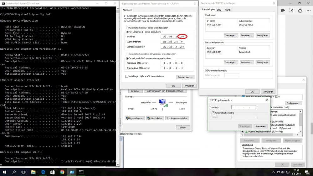

Open een opdrachtprompt met verhoogde machtiging en tik in: ipconfig /all
Zoek in onderstaande afbeelding het ipadres van je router.
Combineer [windowstoets & r] → typ: control ncpa.cpl
Rechtsklik de bestaande verbinding => Eigenschappen
Selecteer Internet Protocol Versie 4 (TCP/IPv4) en klik op Eigenschappen Geavanceerd
Dan zie je onderstaand scherm. Klik hierin op Toevoegen
Vul hier het ipadres van je router in. Vink automatische metric uit
aangepast door dorado
Beetje verwarrend. Is Gateway nummer hetzelfde als IPadres?
Ik dacht het goed ingevuld te hebben, maar bij de laatste stap was de melding dat dit adres al in de lijst stond.
... en nu even met de benen op tafel. Morgen verder. Alvast bedankt voor het meedenken.
...want die rode pijl staat het voorbeeld om je ipadres te achterhalen bij het adres van Standard Gateway.
En er staat dat je Autmatische Metric uit moet vinken, maar dan moet ik iets in het veld Metric invullen. Dus moet ik die dan niet juist aanvinken? (spraakverwarring gelijkend op 'is-de-brug-open-of-dicht).
