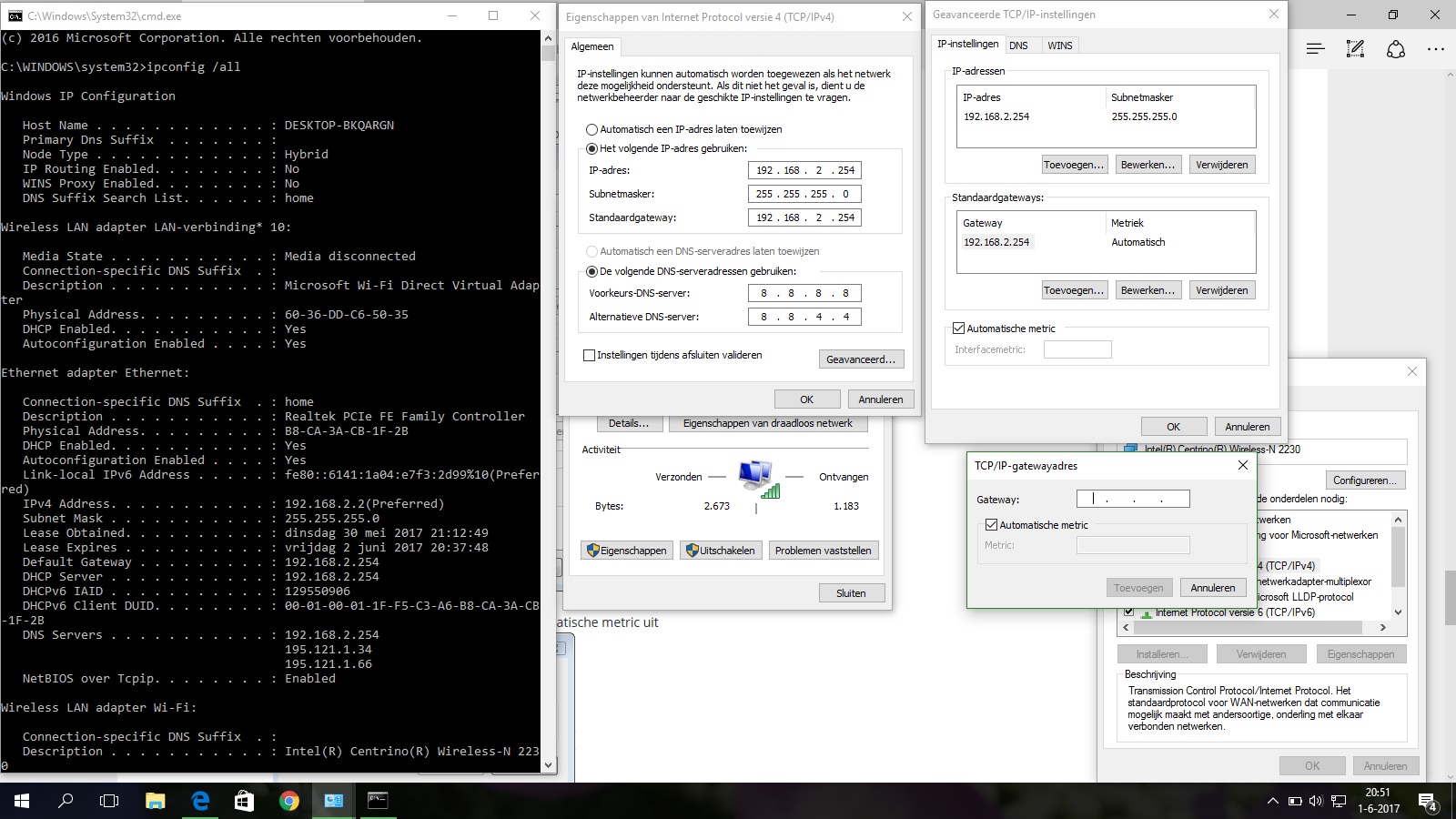

Hmmm... lukt niet.
ZIe screenshot, wat heb ik gemist?
Het gaat fout als ik in de laatste stap mijn ipadress in het veld gateway moet invullen. Dan zegt ie dat dat adres al in de lijst staat.
En vervolgens wil ik vinkje weghalen, maar dan verwacht ie een waarde tussen 1 en 9999.
Volgens mij is het goed zo hoor.

Volgens mij klopt deze instelling  niet. Er wordt als IP-adres en gateway tweemaal hetzelfde adres ingevuld. Probeer eens als IP-adres het laatste getal te wijzigen. Neem iets als 192.168.2.250 . De gateway staat juist ingesteld. Of je kan er ook voor kiezen (bij wijze van test) om automatisch een IP-adres te laten toekennen.

Deze verbindingen gaan over 2 verschillende adapters. De LAN-adapter is dus juist geconfigureerd, de WLAN-adapter niet.
Wat is de reden dat er een vast IP-adres ingesteld staat? Het is veel beter om dit in een thuisnetwerk door DHCP te laten afhandelen via je router.
Daar kan je tevens ook een andere DNS opgeven.
