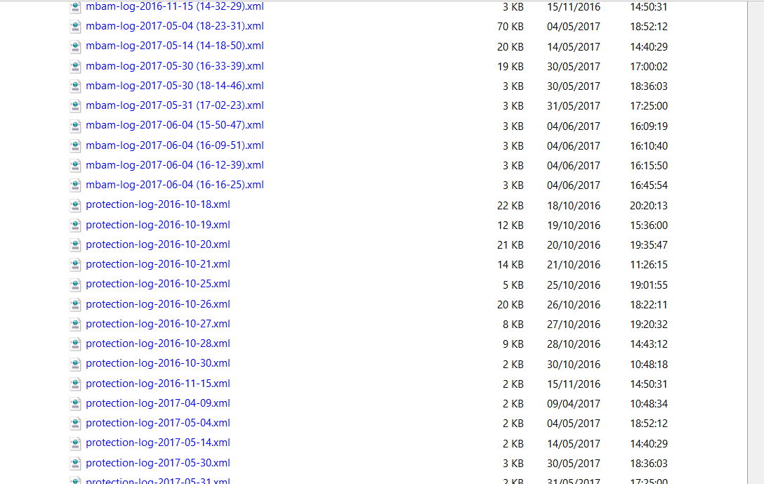

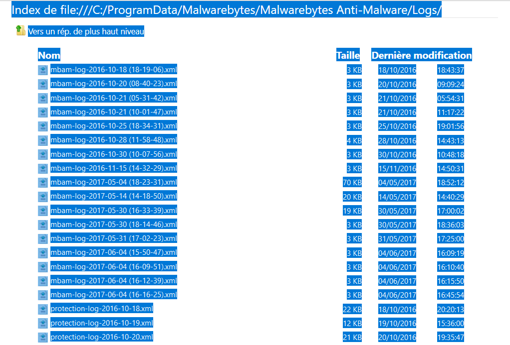

Ik stuur u hierbij 3 screenshots van wat ik gevonden heb. Capture 2 en Capture .PNG  bevinden zich op dezelfde badzijde maar konden niet in 1 pagina weergegeven worden.

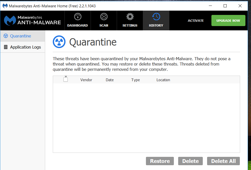

Capture 3 toont U dater niets in quanrantaine geplaatst is.

2.  Malware byte geeft niets aan dat reimage repar bevat.

Ik heb daar niets mee gedaanCapture.thumb.PNG.6f03ff782efc929aee9dab30ca4825a4.PNG
