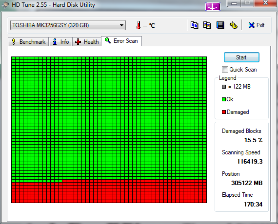

Ter informatie nog het volgende:
De scan met CrystalDiskInfo is in een paar seconden klaar.
De scan met HD Tune kan juist erg lang duren. Alle sectoren van de harde schijf zullen gecontroleerd worden. Je moet de scan helemaal af laten lopen. Niet na tweederde van de scan (wanneer alle tot dan gecontroleerde blokken nog groen zijn) die scan afbreken omdat je denkt dat de rest ook wel oké zal zijn.
Hieronder een voorbeeld van een harde schijf waarbij de gebreken pas aan het einde van de test door HD Tune aan het licht kwamen. HD Tune deed er bij die harde schijf maar liefst 170 minuten over om alle sectoren van de harde schijf te controleren:
