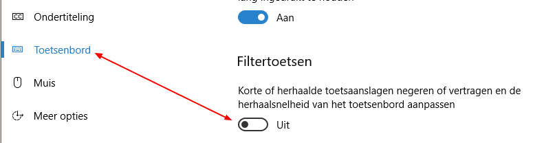

Misschien heb jij filtertoetsen aan staan. Zet die eens uit:
  • Klik op Start > Instellingen (dat is de knop met het tandwiel) > Toegankelijkheid.
  • In de linker kolom klik je dan op Toetsenbord.
  • In het rechter paneel controleer je of Filtertoetsen op Uit staat.
En een plaatje erbij ter illustratie:
