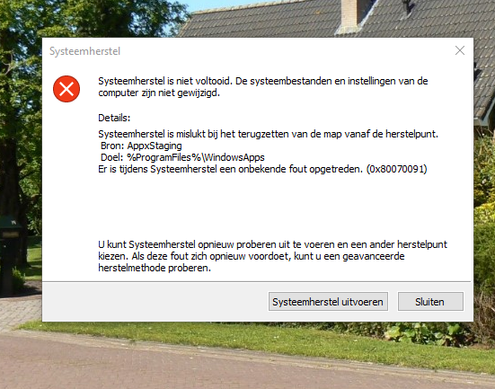

Mijn vrouw vond dat haar laptop raar deed .
Ik zag dus wel dat defender uit stond .
Dus heb ik voor haar een herstel gedaan

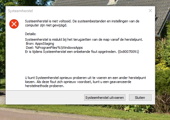

De eerste keer is mislukt , en kreeg daar een bericht van , met het advies nog een herstel te doen maar op een ander datum .
Ook deze ging fout
Daarna heb ik een herstel terug gedaan naar zoals he voor de ander herstels was
Ik zal er een printje van de berichten bij doen
Wat is er aan de hand ?

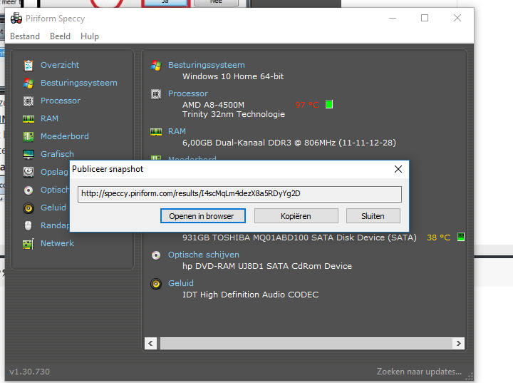

Het gaat tot het laatst goed , maar ik kan niet kopieeren naar klembord .
Ik heb wel de link , maar verder lukt het niet En als ik er dan mee wil stoppen zegt een scherm dat er nog gezocht wordt moet ik dan nog wachten
Dus ik heb de link , maar kan deze niet naar jullie ,, plakken ,,
Voor de helpers heb ik de link naar het snapshot van Speccy voor de laptop van Bernards vrouw even aanklikbaar gemaakt (dan hoeven zij niet al die letters en cijfers over te tikken...):
http://speccy.piriform.com/results/I4scMqLm4dezX8a5RDyYg2D

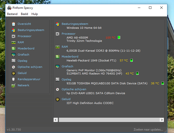

In de door Bernard geplaatste afbeelding is te zien dat de processor erg warm wordt: 97 graden Celsius.
In het Speccy rapport is de temperatuur iets lager: 94 graden, maar dat is nog steeds veel te hoog.
Het Speccy rapport meldt dat Defender is ingeschakeld en up to date is.
Er lijkt dus geen probleem te zijn met Windows Defender en dat was voor jou de reden om systeemherstel uit te voeren.

Nee, dat is niet helemaal de bedoeling, Bernard.
Droske had jou gevraagd om een link te plakken naar het snapshot van Speccy. Dat lukte jou niet helemaal.  Jij slaagde er wel in om een afbeelding te maken van dat venster en die hier op dit forum te zetten.
Van de url (internetadres) in die afbeelding heb ik een aanklikbare link gemaakt. Ik heb jou dus een klein beetje geholpen.
En daarmee ben jij nu even klaar. Je hoeft nu zelf niets anders te doen dan wachten op een reactie van droske die jou verder zal helpen.

Ik heb een nieuw Speccy  resultaat bijgevoegd
