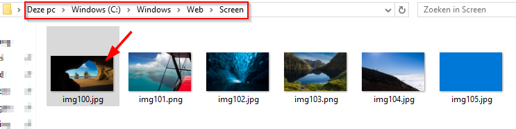

Als het jou enkel gaat om de afbeelding  met uitzicht op zee vanuit een grot, dan kun je die ook hier terugvinden: C:\Windows\Web\Screen.
Op mijn pc heeft die afbeelding de naam img100.jpg; hij is 1,48 MB groot en meet 3840 x 2160 pixels.

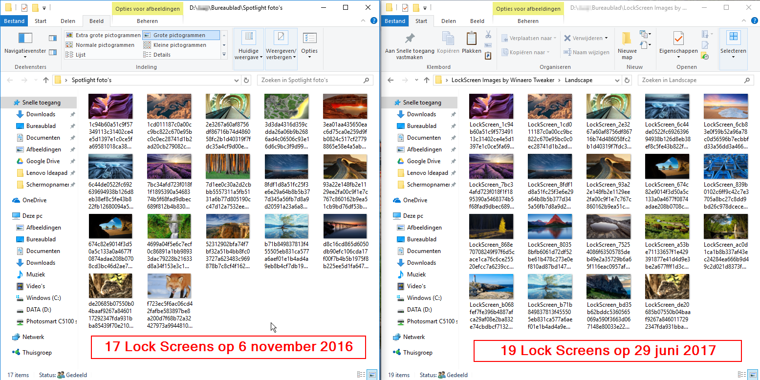

Ik ben er wat verder in gedoken en heb gekeken wat er nu voor foto's op mijn computer in de map Assets staan. Hieronder een afbeelding waarin ik twee vensters van de Verkenner naast elkaar heb gezet (je kunt -indien gewenst- op de afbeelding klikken om hem te vergroten):
5954eb9c6ee55-LockScreen_Images_Landscap
In het linker venster staan 17 foto's; in het rechter venster 19. Voor een deel zijn die foto's in beide vensters gelijk, maar sommige foto's (bijvoorbeeld van de lachende vos) die nog in de map Assets stonden op 6 november 2016, zijn verdwenen op 29 juni 2016. Daarvoor zijn andere foto's in de plaats gekomen.
Hoe komt dat? Ik heb daar wel een theorie over. Wanneer je een nieuw vergrendelingsscherm te zien krijgt, dan zie je in de rechter bovenhoek een vraag: "Leuke foto?" Daar kun je dan op klikken en dan kun je aangeven of je die foto leuk of niet leuk vindt. Aan de hand van de populariteit van foto's zal Windows Spotlight dan meer foto's downloaden die lijken op de foto die jij leuk vindt.
Op die manier is het ook te verklaren dat niet iedereen dezelfde afbeeldingen heeft in de map Assets.
