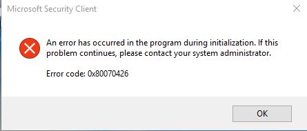

Een drietal dagen geleden kreeg ik in de gaten dat mijn Sophos antivirus programma het niet meer deed.
Ik heb deze proberen te desinstalleren en uiteindelijk is me dat gelukt.
Bij het opnieuw willen installeren loopt het echter telkens fout.
Ik heb geen toegang tot de mappen, nochtans ben ik administrator.
Ik heb ook al spyhunter, adwcleaner en ccleaner laten lopen en deze hebben er toch al wat afgehaald.
Ik heb ook getracht avg te installeren en online te scannen met esetonlinescanner maar beiden werken niet. Ook Mbam kan ik niet laten draaien.
Ik vrees dat er ergens nog iets op de pc staat waardoor er mappen geblokkeerd worden en er geen antivirus en/of antimalware kan geïnstalleerd worden.
Ook de windows firewall en windows defender krijg ik niet aan de praat.
Ik heb windows 10.
