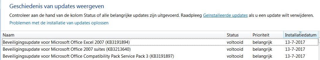

Toen stonder er nog 3 microsoft office beveiliging updates
5967ac4d1558b_ScreenHunter_01Jul_1318_40.thumb.jpg.f9733e872d722575f04c45a4239601ae.jpg
deze geinstalleerd en 2 maal opgestart, bij de eerste keer ging de resolutie beeld scherm direct weer naar 1280.

Dus die 3 office updates zijn nog niet geinstalleerd.
Probeer ze één voor één te installeren en herstart dan de pc telkens na de installatie van één update.
Als de resolutie verandert, heb je de dader te pakken.
Doe dan een systeemherstel maar schakel eerst je avast uit.
Lukt het niet met uitgeschakelde avast, doe dan het systeemherstel in veilige modus.
Herstart de pc in normale modus en ga naar de updates.
Klik dan met rechts op de bewuste update en kies dan voor update verbergen.
Installeer dan de overblijvende updates.

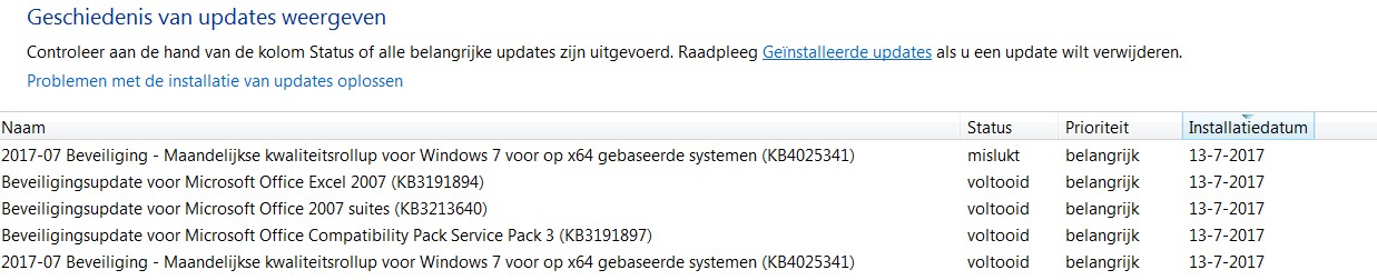

Maar dat ging goed geen last ging ik maar kijken naar de updates en dan zag je dat de office updates wel geinstalleerd waren.
59688f59f1fd6_ScreenHunter_01Jul_1411_16.thumb.jpg.fdb83ca154a5c8fff5aea400565311a6.jpg
Toen viel me op dat KB402541 wel eerst geinstalleerd was en later was ie mislukt.
Zal die eerst verwijderd zijn door systeem herstel veilige modus ?

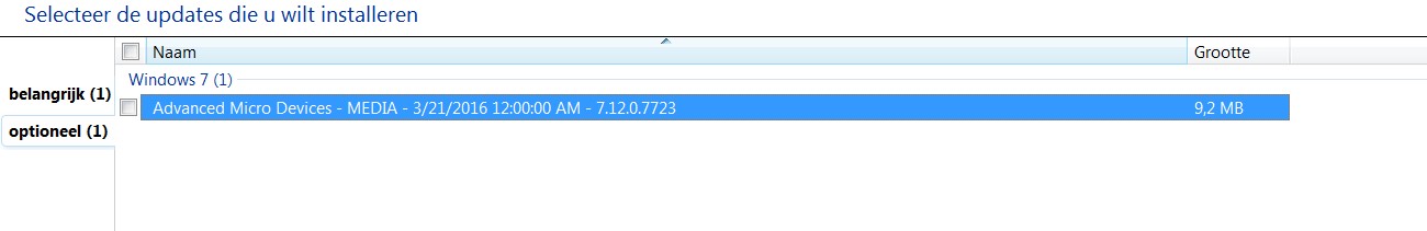

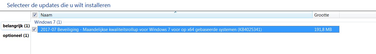

nu staan er nog 2 updates zie hier:
596890e8ae18f_ScreenHunter_02Jul_1411_17.thumb.jpg.2eadcdafa94b9a982e8478cde412948c.jpg
596890fa15767_ScreenHunter_03Jul_1411_17.thumb.jpg.727205618af67c6660a7ed805472ac15.jpg
deze laatste weet ik niet waar voor die is
