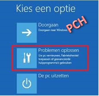

1. Op het moment dat u het menu (op blauwe achtergrond) van de Windows Herstelomgeving ziet, kies je voor Problemen oplossen.

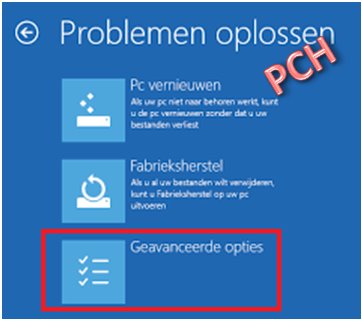

2. Klik op Geavanceerde opties.

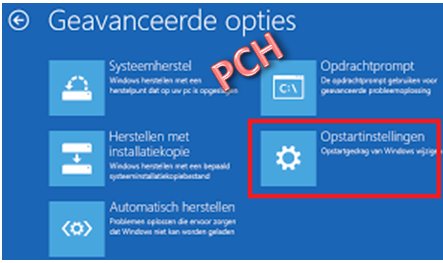

3. Klik NIET op Opstartinstellingen, zoals rood omkaderd, maar op Systeemherstel.

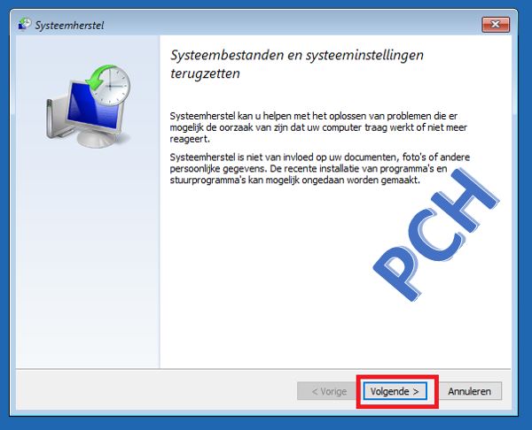

In het volgende scherm klik je op Volgende.
post-9560-0-20174600-1439737356_thumb.jp

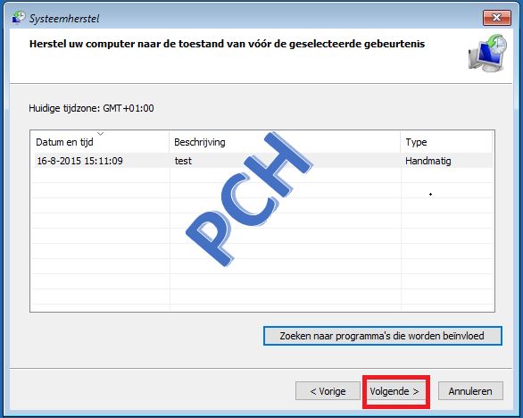

Selecteer dan het gewenste herstelpunt.

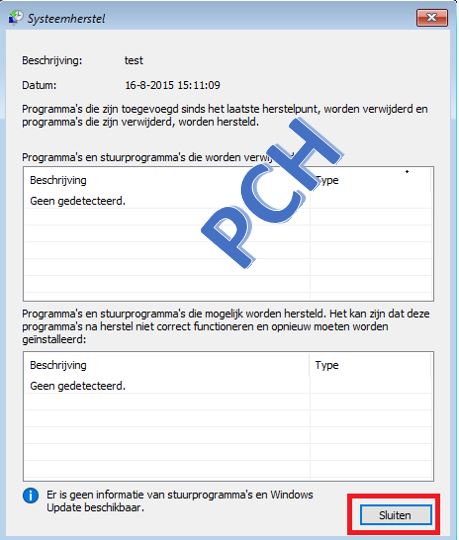

Wil je weten of het terug zetten van het herstelpunt gevolgen heeft voor geïnstalleerde software of drivers  klik dan op zoeken naar programma’s die worden beïnvloed.
post-9560-0-74786700-1439737386_thumb.jp
Na de zoekopdracht krijg je het resultaat- venster. Klik er op sluiten.
post-9560-0-20106500-1439737414_thumb.jp
Druk dan op Volgende.

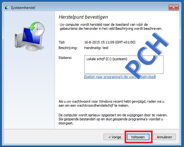

Klik op Voltooien.
post-9560-0-99184500-1439737478_thumb.jp

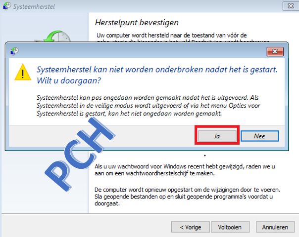

Klik nog op Ja.
post-9560-0-48391400-1439737510_thumb.jp

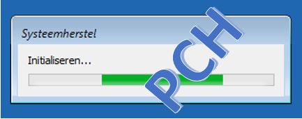

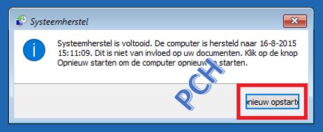

Het systeemherstel wordt uitgevoerd.
Als het systeemherstel voltooid is klik je op opnieuw opstarten.
