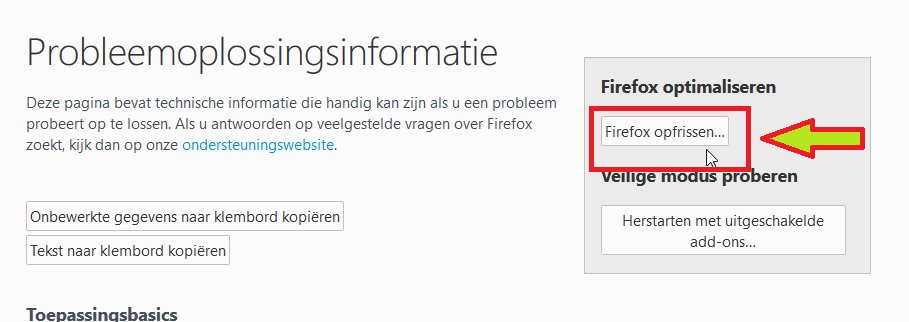

Bedankt Droske voor de tip :top:
Ik heb Firefox zonet opgefrist en hoop dat het nu niet meer zal gebeuren, dat wordt even afwachten ;)
Firefox heeft een map aangemaakt op mijn bureaublad met "oude firefox gegevens", mag ik die verwijderen of laat ik deze best nog wat staan?
