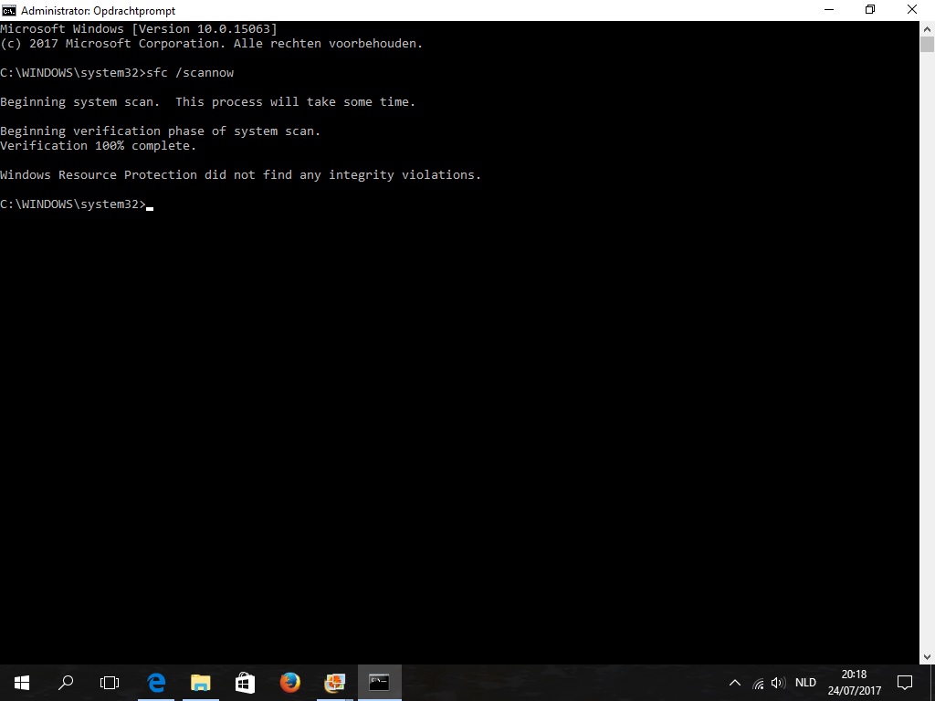

9 minuten geleden, supernikje zei:
Adblock Plus stond al maanden geïnstalleerd voordat het probleem begon.
Daar was ik ook wel vanuit gegaan, maar in combinatie met iets anders van recentere datum is een probleem daarmee niet uit te sluiten.
Indien daar het probleem niet zit dan vrees ik voor een beschadigde Windows.
Doe daarom dan dit eens:
Type cmd in het vak Zoeken in Windows .
Klik nu met de rechter muisknop op Opdrachtprompt en klik op Als administrator uitvoeren
Alle Windows systeembestanden worden nu gecontroleerd op fouten en indien nodig vervangen door een correcte versie.
Hou de Windows installatie cd/dvd bij de hand (als je er een hebt) want er kan om gevraagd worden.
Wanneer u de melding krijgt: "Er zijn geen schendingen van de integriteit gevonden", voert u onderstaande niet uit. Krijgt u wel foutmeldingen, dan kan u onderstaande uitvoeren zodat we in een logje naar je problemen kunnen zien.
Voeg dit bestandje als bijlage toe aan een volgend bericht.
Des te beter.
We wachten het resultaat van een uitgeschakelde Adblock Plus af.
