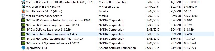

Moet ik dan naar "Programma's" - "Een programma verwijderen"?
Ik heb daar 4 verschillende stuurprogramma's staan : 1- "controller stuurprogramma" 2- "Vision stuurprogramma" 3-"grafisch stuurprogramma" 4-"Audio stuurprogramma".

11 uren geleden, supernikje zei:
Ja, zo staat het op die webpagina, weliswaar in het Engels.
Door u te verwijderen:
NVIDIA 3D Vision controlerstuurprogramma
NVIDIA 3D Vision Stuurprogramma
NVIDIA Grafisch stuurprogramma
NVIDIA PhysX Systeem Software
En hou rekening met de verdere instructies op die webpagina.

Ik heb deze verwijderd maar bij geen enkele kreeg ik een venster waarbij gevraagd werd of ik de profielen wou verwijderen.
22 uren geleden, droske zei:
Nu ben je klaar om de nieuwste versie te downloaden en installeren. Je weet nog wel hoe je dat de vorige keer gedaan hebt hé.
Ja, via Geforce Experience het stuurprogramma laten zoeken en deze geïnstalleerd.
Hierbij had ik keuze tussen een snelle installatie of geavanceerd.
Ik heb me aan de geavanceerde installatie gewaagd en hierbij kreeg ik de keuze om een vakje aan te klikken "Schone installatie", wat volgens de uitleg inhield dat oude profielen verwijderd zouden worden. Heb deze aangevinkt :)
