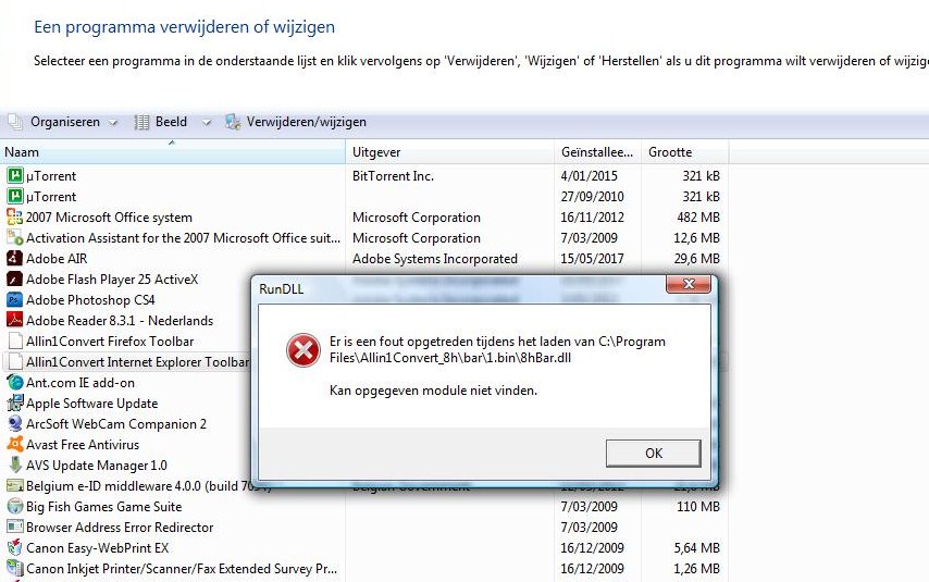

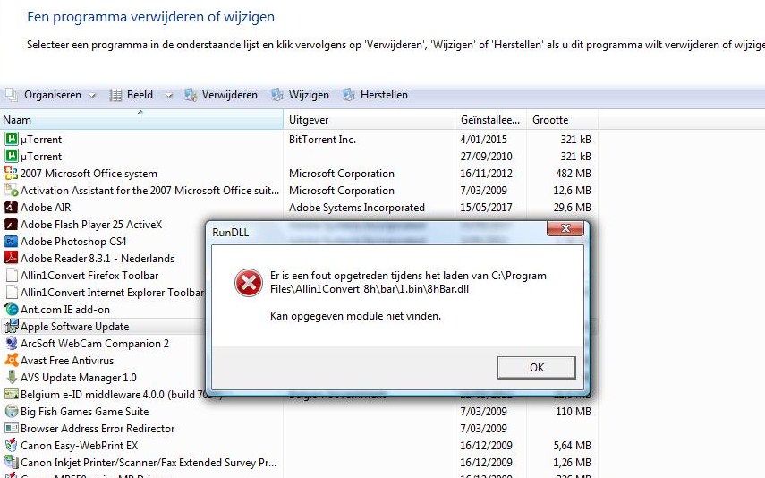

ik weet niet of ik er goed aan gedaan heb maar ik heb opnieuw FRST gedownload, op bureaublad gezet, gestart, fixen gekozen en hieronder staat het logje uit die sessie. Ondertussen eens gaan checken bij "programma's" en nu blijken de 2 ALLIN-bestandjes wel een icoontje te hebben... Met vriendelijke groet, Patrick

bijkomende info :
