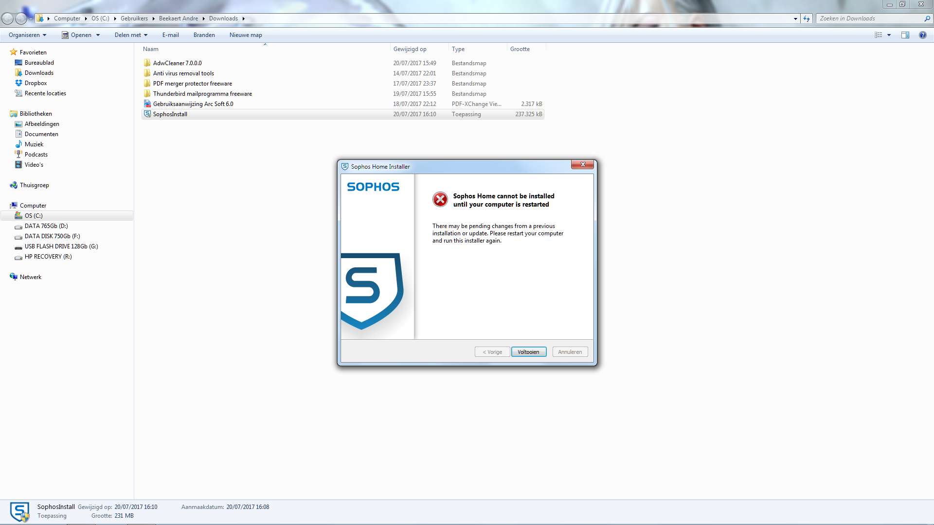

-Sophos exe file uitgevoerd, file werd uitgepakt en scherm verscheen om te installeren.
-Op instal gedrukt en dan afwachten...........................maar nada kreeg een scherm "a la microsoft" en daar moest ik het mee stellen. (Zie bijlage)
Heb de moed opgegeven en heb terug ZoneAlam en ZoneAlarm anti-virus geïnstalleerd en dit werkt terug normaal.
Ik begrijp niet wat er nog in de weg zit om die verdoemde Sophos te kunnen installeren.
