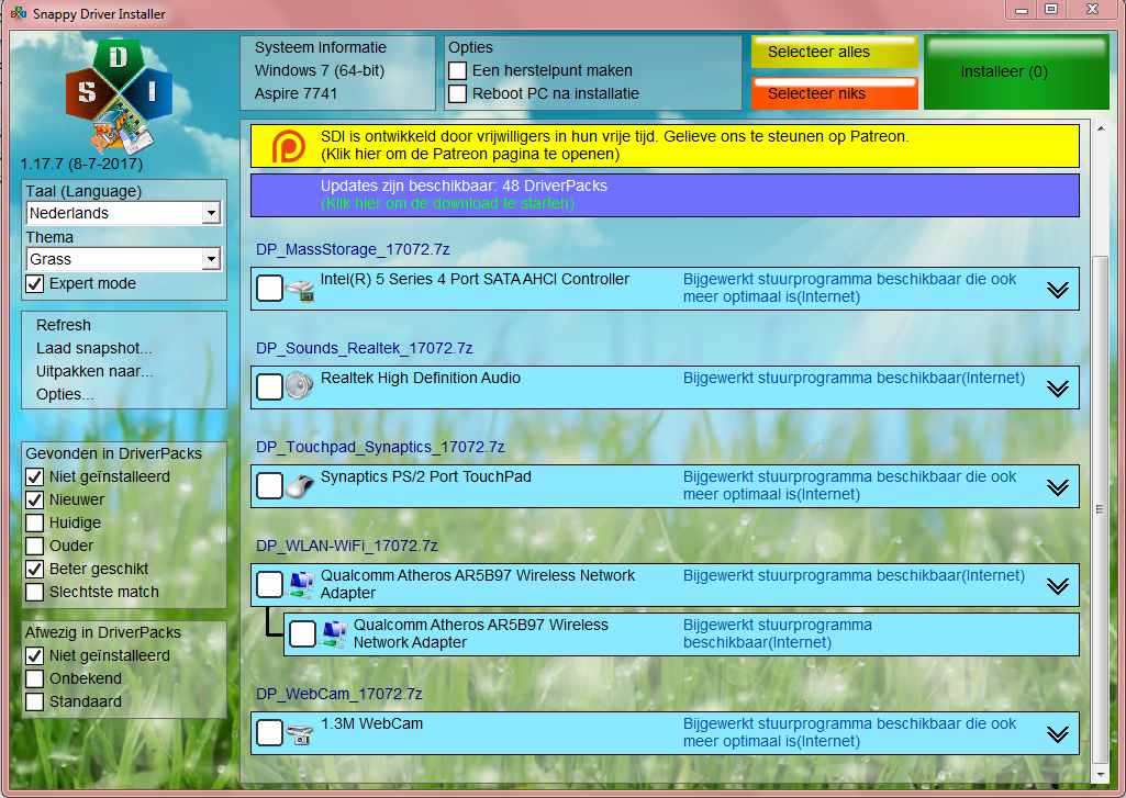

Probeer het volgende:
Download 597401c5e959b-SDI.pngSDI Lite en pak het uit naar de map C:\Program Files\SDI
Dubbelklik SDI_auto.bat om het programma te openen.
Klik in het welkomstscherm op Download indexes only.
Klik dan op de paarse balk, kies Indexes en Ok
Zoek nu in de lijst van hardware het stuurprogramma van jouw probleemhardware en houd de muis stil bij deze regel. Je ziet dan welke versie van je stuurprogramma is geïnstalleerd en welke versie beschikbaar is.
Klik rechtsbovenin in het programma op de groene knop om de nieuwe versie te installeren.
