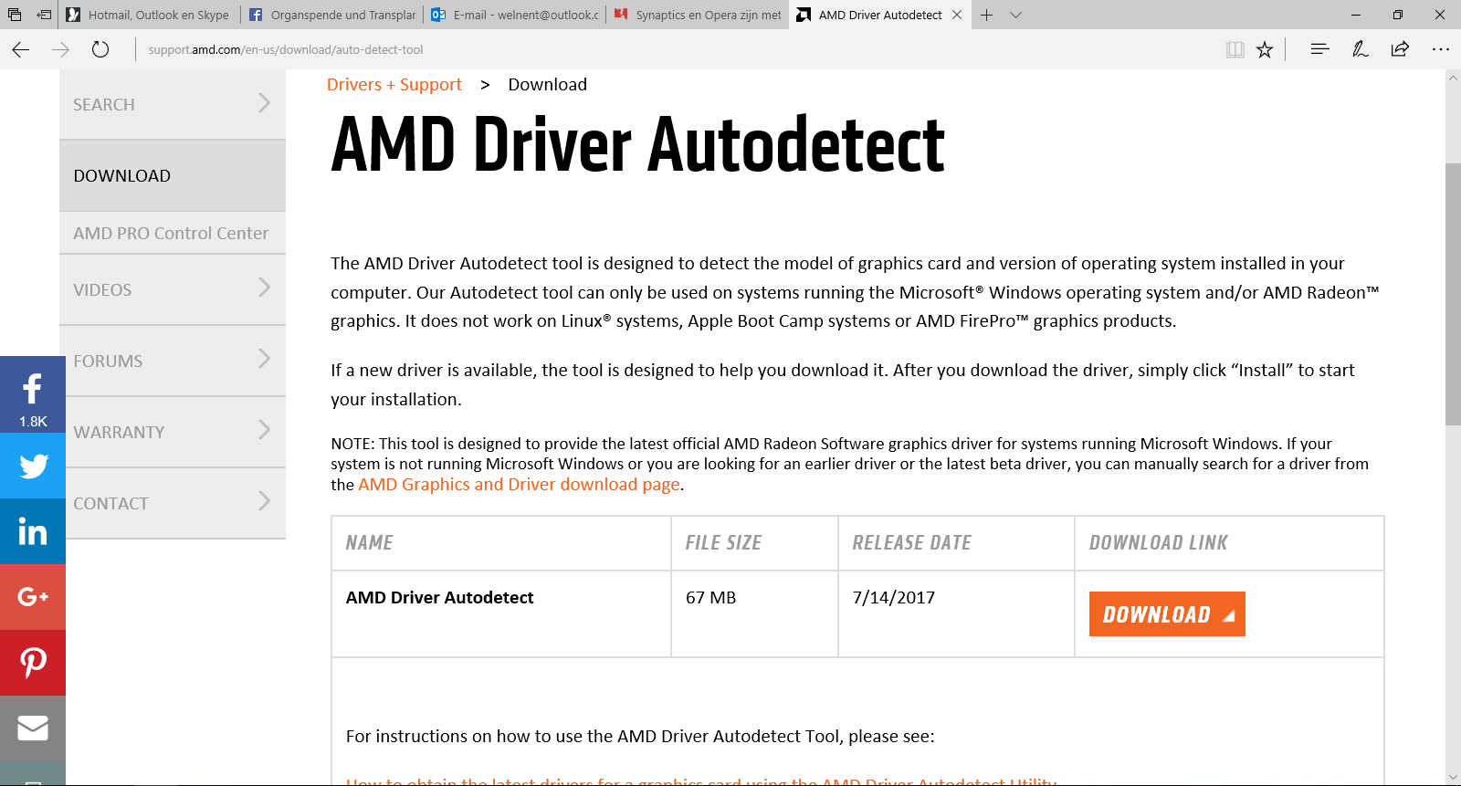

Wat wil je zeggen of aantonen met die afbeelding van de downloadpagina van AMD Driver Autodetect?
aangepast door droske
Onderstaande hoort onder  de afbeelding van de downloadpagina van AMD Driver Autodetect....
Op download geklikt.
Tijdje later stond er: 'Uw grafische kaart is bijna klaar.
Dit laatste stond er na  ca. vijf minuten nog op. Klikte maar in het zwarte plaatje en kreeg de keuzes: Express of Maatwerk installatie.
Je weet, op Express geklikt en daar ging het rondje weer draaien.
Even later was het klaar...
