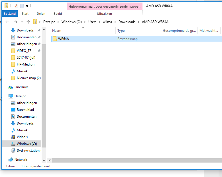

Mag daar blijven staan totdat de installatie instructies uitgevoerd zijn. Daarna mag je die map verwijderen.

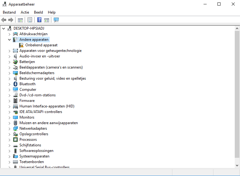

Onbekend apparaat hé.

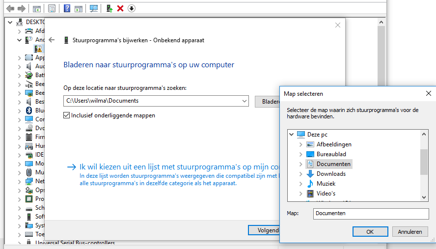

Het gemakkelijkste is er met de rechter muisknop op klikken en dan kiezen voor Stuurprogramma bijwerken.
Kies er daarna voor om het stuurprogramma bij te werken aan de hand van een bestand op je computer.
Wijs dan in de verkenner de map aan die tot stand is gekomen nadat je het eerder gedownloade bestand hebt uitgepakt. Let er op dat er een vinkje staat bij "En alle onderliggende mappen" (of iets in die aard).
Volg de procedure goed op zodat je ons kunt vertellen hoe het verlopen is.

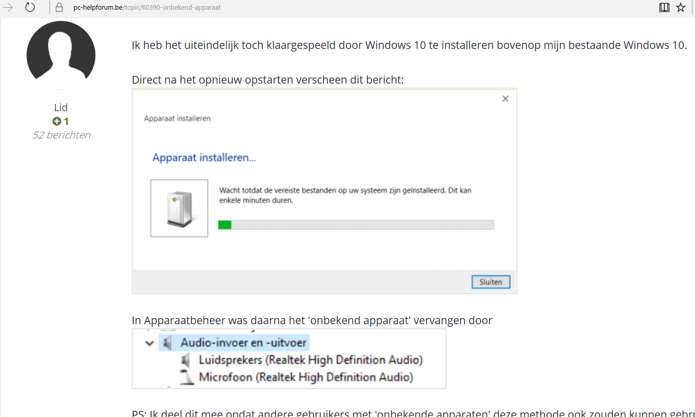

Gevonden op PC Helpforum:
Na een upgrade van W 8.1 naar W 10 staat een 'Onbekend apparaat' in Apparaatbeheer:
ACPI\VEN_PTK&DEV_0001
ACPI\PTK 0001\2&DABA3FF&0
Is dit voldoende voor iemand om uit te vissen om welk apparaat het gaat ?

https://www.pc-helpforum.be/topic/60390-onbekend-apparaat/
Misschien de oplossing voor mijn pc. Ga morgen nog eens de Windows 10 downloaden...

Op 26/7/2017 om 22:51, Brenda zei:
Naar welke map?
Als je die map op Windows (C:) hebt staan dan moet je er bij het bijwerken van het onbekend apparaat ook naar die map verwijzen en niet naar uw Documenten want daar zit die map dus niet.

Dat heb je eerder toch ook al gedaan volgens dat ik heb kunnen lezen. Waarom dan nog eens herhalen?
