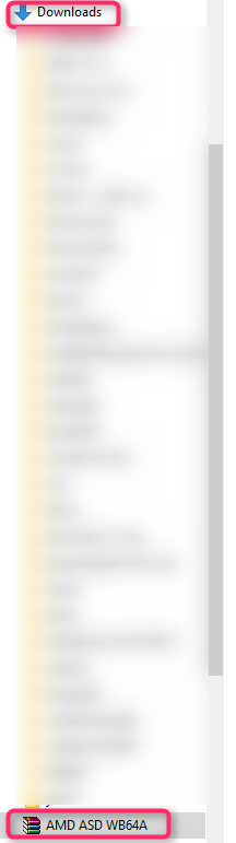

Je dient naar volgende locatie te gaan in je verkenner:
Klik dus in de verkenner in het linker deelvenster op Downloads. Dan scrol je naar het bestand AMD ASD W486A en klik erop met de rechtermuisknop.
Je krijgt dan onderstaand snelmenu waarin je klikt op alles uitpakken.

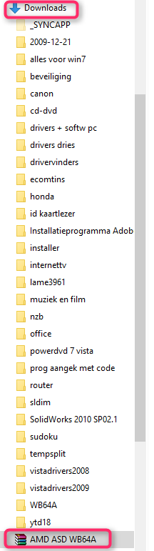

In het volgend venster klik je op uitpakken (de locatie zou bij jouw reeds C downloads moeten zijn).
Eenmaal het uitpakken voltooid is krijg je onderstaand venster. De map WB64A is aangemaakt, die map heb je later nodig.
Kijk dus nog eens goed of die zich bij jouw bevindt in Deze pc-> Downloads. Je mag het venster sluiten.

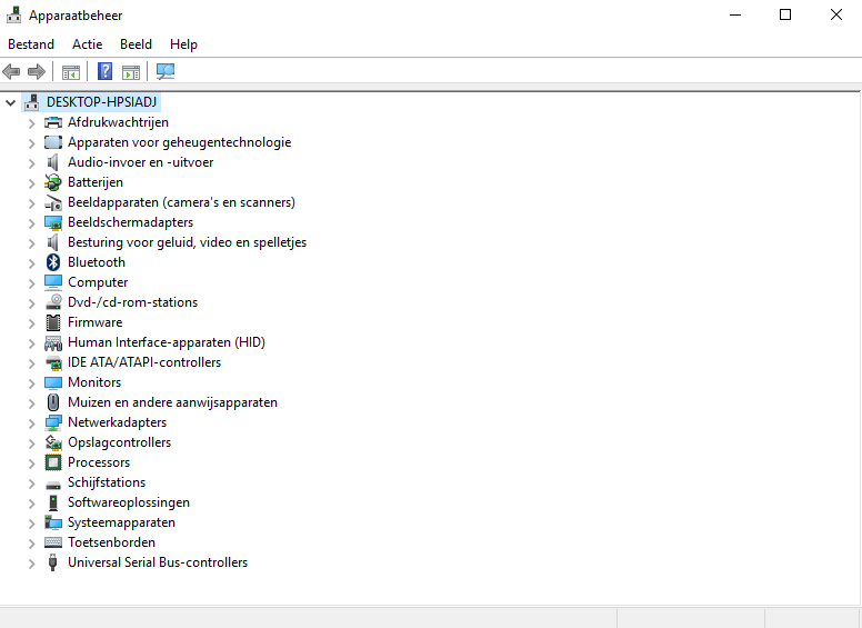

Ga nu naar apparaatbeheer. En klik er met de rechtermuisknop op het onbekend apparaat.

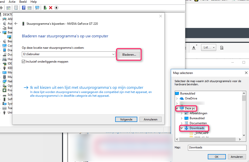

Dan klik je op stuurprogramma bijwerken. In het volgend scherm klik je dan weer op op mijn computer zoeken naar......

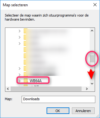

Klik in het volgend scherm op Bladeren...

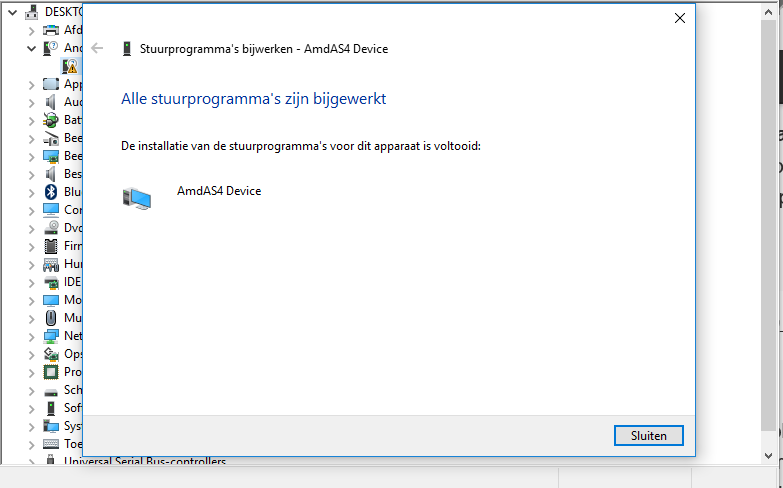

Ga dan naar deze PC-> Downloads-> WB64A. Selecteer ze en klik op OK. Nu zou je de driver moeten kunnen installeren.
aangepast door clarkie
Bedankt Clarkie voor de moeite die je gedaan hebt, het is gelukt in een keer.

@clarkie
Inderdaad, het gedownloade bestand zat bij nader inzien, zoals standaard te verwachten was, in de map downloads.
Tijdsgebrek is er de oorzaak van dat ik te vluchtig de screenshots van Brenda opgepikt heb en dacht dat het bestand in de root van C: zat.
Bedankt voor de correctie en assistentie.
