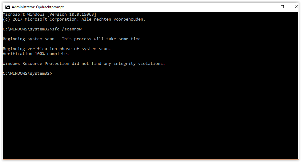

En voer eerst toch dit nog even uit: msdos/powershell (als admin) en vul in: sfc /scannow (vergeet de spatie niet!)
Er wordt een controle van windows gedaan en je krijgt op het eind het bericht:  er zijn geen fouten gevonden / er zijn fouten gevonden en ze werden hersteld / er zijn fouten gevonden en ze konden niet hersteld worden.
'k ben benieuwd welke van die antwoorden er gegeven wordt.
Hmm.... geen problemen gevonden.
Ik had er zelf ook al aan gedacht om windows opnieuw te doen, maar ook dat is een hoop gedonder. Ik heb 1 programma, Audacity,  er afgehaald. Dat was nodig toen ik mijn oude lp's ging opnemen. Ik zag dat terugkomen in foutmeldingen.
