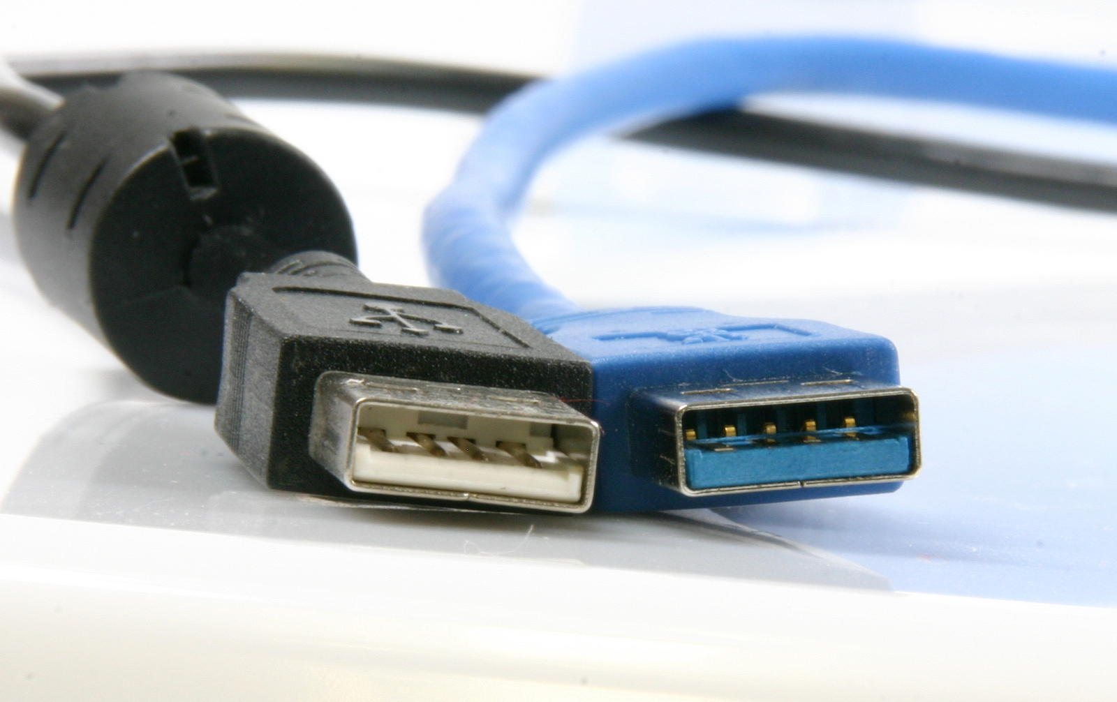

Om wat voor soort USB aansluiting gaat het hier? De meest bekende zijn nog steeds USB 2.0 en USB 3.0:
De rechter op de foto hierboven is een USB 3.0 stekker, herkenbaar aan de blauwe kleur.
Deze USB stekkers passen maar op 1 manier in de USB poort. Als jij er toch ooit in geslaagd bent om zo'n stekker omgekeerd in de USB poort te krijgen, dan heb je daarmee die USB poort vernield.
Best mogelijk dat dat voor kortsluiting zorgt waardoor de laptop uitvalt. De laptop moet dan naar een computerzaak gebracht worden waar hopelijk nieuwe USB poorten geplaatst kunnen worden. Zoiets kun je niet zelf doen. En als de reparatie gelukt is, dan voortaan eerst heel goed kijken hoe je een USB stekker in de USB poort stopt. Nooit gaan forceren.

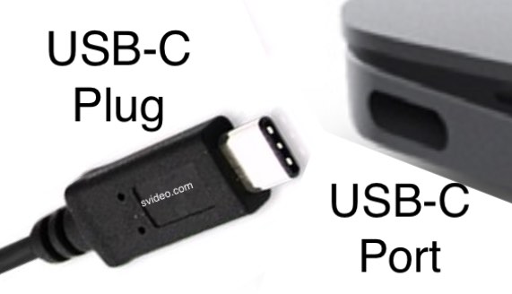

Alleen bij het allernieuwste type USB stekker maakt het helemaal niet meer uit hoe je die stekker erin stopt. Dat is de USB-C stekker, die er zo uitziet:
Maar apparaten met een USB-C stekker zijn nog maar kort op de markt. Wanneer jouw laptop al wat ouder is, dan zullen er helemaal geen USB-C poorten op zitten.
