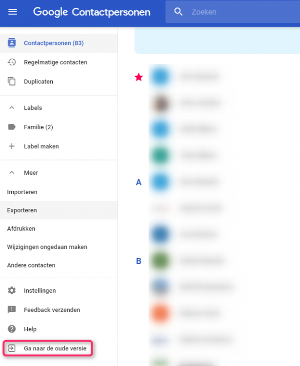

Probeer eens het volgende.
Open je gmail account en ga naar je contacten.
In het menu aan de linkerkant klik je op meer.
Scroll dan even naar onder en klik op andere contacten.
Kijk of de bewuste contacten daar bij staan.
Om te verwijderen klik je op het contact.
Klik dan op de 3 puntjes (meer acties) rechtsboven en kies vervolgens verwijderen.
Bevestig je keuze.
Het contact zou nu moeten verdwenen zijn uit de lijst als je een adres intikt.
