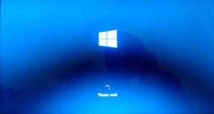

  • 3.       Herhaal bovenstaande stappen 1 en 2 tot u het Windows-logo scherm ziet. Wees geduldig en wacht tijdens de opstart als daar om verzocht wordt (Zie onderstaande afbeelding). Soms moet men die stappen 1 en 2 tot wel 3 keer herhalen.

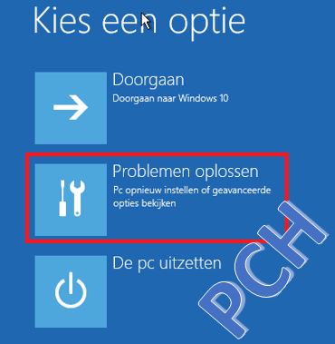

Op het moment dat u het menu (op blauwe achtergrond) van de Windows Herstelomgeving ziet, kies je voor Problemen oplossen.

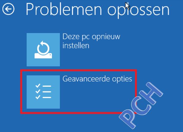

Het volgende scherm verschijnt, klik er op Geavanceerde opties.

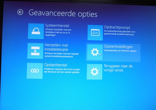

In het volgende scherm klik je op Opstartherstel.
59c4c1ce807a6_GeavanceerdeopstartoptiesWin10(3).JPG.2b90f064a646cd343685e0960208ffaa.JPG
Als dit niet tot resultaat leidt dan kun je deze bewerking herhalen doch in het laatste getoonde venster kies je dan voor Opdrachtprompt.
Type in dat venster met zwarte (achtergrond) bootrec.exe /fixboot en druk vervolgens op ENTER. Stem in met deze opdracht als daar om gevraagd wordt.
