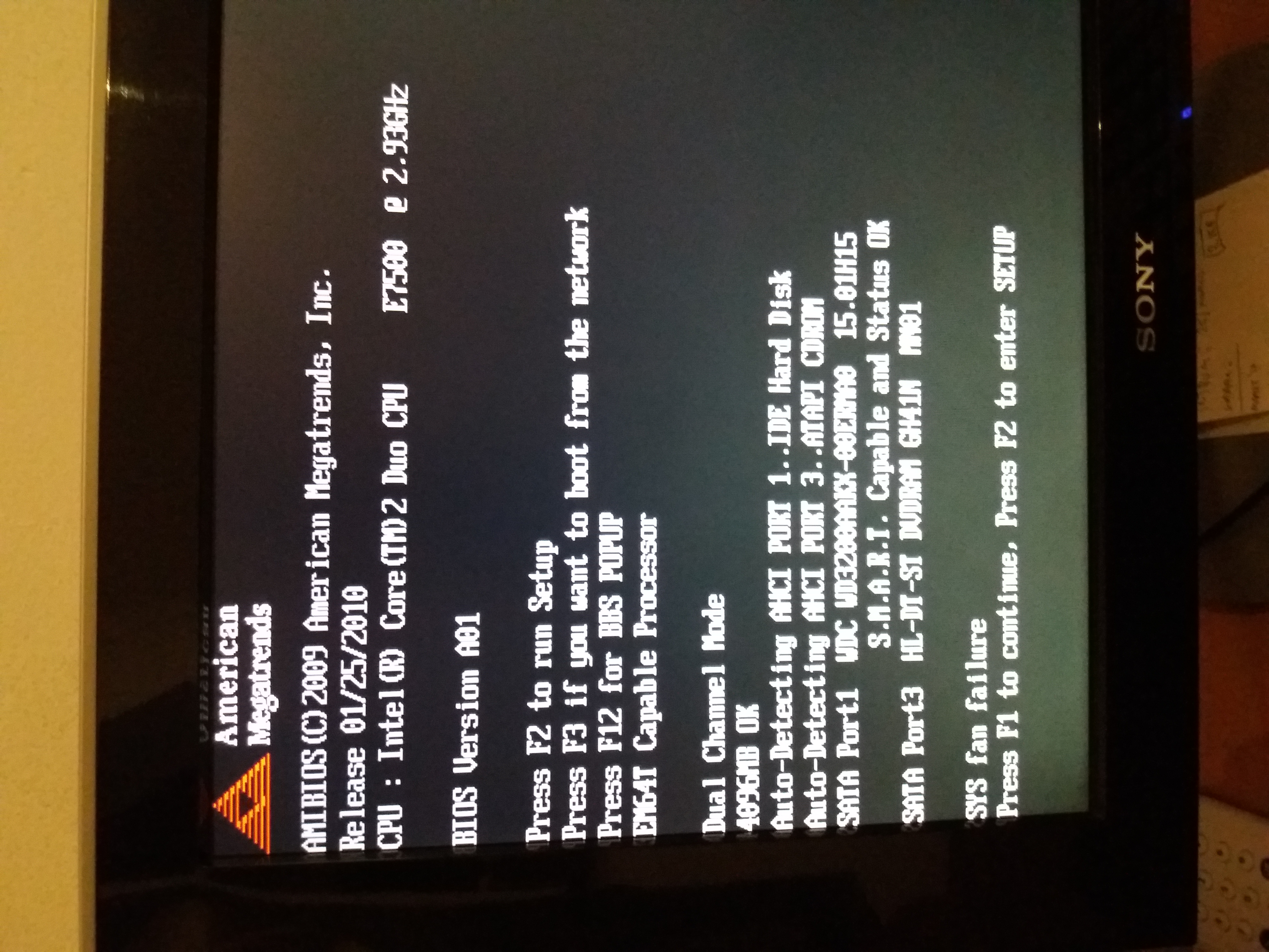

na enkele dingen geprobeerd te hebben krijg ik mn pc niet opgestart. scherm blijft zwart. heb bij mijn weten alles correct aangesloten. pc start op zoals normaal, fans gaan aan. als ik f1 druk om verder te gaan wordt scherm zwart. moet ik iets aanpassen in de setup ofzo?
er wordt een systeem-fan-fout gemeld. (één na onderste regel)
dus de belangrijkste fan in je systeem draait kennelijk niet, en dan zorgt doorgaans de ingebouwde veiligheid ervoor dat het systeem dood blijft.
dus opnieuw de kast in en de aansluitingen controleren.
ok gebeurd.. nu krijg ik zwart scherm. na opstart en intro van dell. alles lijkt nochtans te werken. fans. schijf enz...zou dit kunnen dat deze voeding niet geschikt is voor mijn moederbord? ik ga vanavond mijn oude voeding er opnieuw is in zetten en zien wat het zegt
gebeurd: oké, maar is die foutmelding op het dell-scherm nu verdwenen? ofwel: weet je zeker dat de systeemfan werkt?
hoor/voel je de harde schijf opstarten?
kan je via het dell-scherm (f2) de instellingen bereiken om te checken of de juiste disk is aangewezen als opstarter nummer 1?
net iemand langs geweest en harde schijf blijkt fysiek stuk :((( nu had ik windows 10 erop gratis upgrade maar dit opnieuw installeren is enorm duur. 150 geloof ik en dan heb ik nog geen schijf.. 8 heeft hij nog liggen maar ik kom van 7 omdat 8 niet echt desktop vriendelijk is. wat raden jullie mij aan om te doen nu. kosteplaatje zou oo 170 totaal komen met 8
