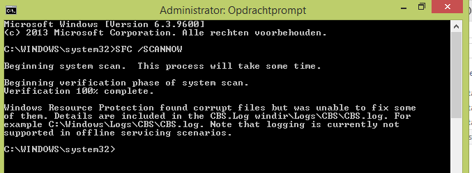

Wat je nu als eerste moet doen (indien nodig) is een back-up maken van al je belangrijke bestanden, foto's, mail enz.
Doe daarna:
Klik op Start - Alle programma's - Bureau-accessoires.
Rechtsklik op Opdrachtprompt en klik op Als administrator uitvoeren.
Typ in het zwarte venster CHKDSK C: /F /R en druk op de enter-toets. (let op de spaties!)
Op de vraag "Wilt u dat dit volume wordt gecontroleerd zodra de computer de volgende keer wordt opgestart?" druk op J.
Herstart nu je computer.
Druk tijdens de herstart niet op een toets zodat Schijfcontrole wordt gestart.
Wacht dit geduldig af.
Na de herstart:
Typ in het zwarte venster SFC /SCANNOW en druk op de enter-toets. (let op de spatie!)
Als dit klaar is maak je een screenshot en update het bestand naar
http://imgdumper.nl
Post de link die je krijgt in je volgend bericht.
Meldt of er problemen gevonden dan wel gerepareerd zijn.
Er zijn manieren om dit op te lossen maar daarvoor heb je een internetverbinding nodig.
Het probleem dat gevonden werd door sfc staat volledig los van de netwerkverbindingen.
