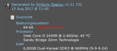

Wanneer vraagsteller jpdt zou beslissen om de defecte harde schijf te gaan vervangen door een nieuwe traditionele harde schijf of een SSD, dan zou ik hem zeker adviseren om Windows 10 helemaal opnieuw te gaan installeren. Niet gaan klonen! De problemen die hij nu ondervindt wijzen wat mij betreft op fouten in Windows 10.
En het is dat dit topic in het forumonderdeel Windows 10 is geplaatst, anders had ik het besturingssysteem niet eens direct geweten. Ook Speccy vond het gebruikte besturingssysteem niet. Dit is een knipsel van Speccy van jpdt:
Speccy ziet nog wel dat het hier om een 64 bits versie van een besturingssysteem gaat, maar kan niet melden om welke versie van Windows het gaat. Dat vind ik een veeg teken.
Ik neem aan dat toen jpdt deze laptop kocht er Windows 7 op stond. Hoe is hij er later in geslaagd om gratis te upgraden naar Windows 10, vraag ik me af.
Er waren in het begin namelijk helemaal geen Windows 10 drivers beschikbaar voor de HD Graphics 3000. Intel weigerde om Windows 10 drivers te maken en ter beschikking te stellen. Dat leverde toen heel veel commentaar op: https://communities.intel.com/thread/61432
Pas in augustus 2016 kwam er via Windows Update een driver beschikbaar: https://www.askwoody.com/2016/new-win10-compatible-intel-sandy-bridge-graphics-drivers/
Een ideaal huwelijk is het dus niet: Windows 10 met deze processor en grafische chip, maar het zou intussen wel moeten werken.

Gezien het minimale gebruik van de laptop en de schijf (niet eens 100GB) ben ik geneigd om te gaan voor een nieuwe schijf.
Een SSD van 250 GB zou dan volstaan en met een nieuwe installatie van windows 10 (zoals porrelaar voorstelt) is de kans groot dat het probleem is opgelost.
Je bent dan gelijk van enkele "ongewenste gasten" af die ik heb gezien in het speccy logje.
