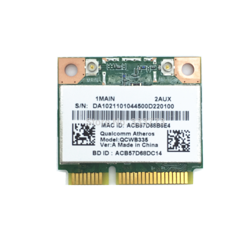

Op een mPCIe slot van het moederbord zit een Half Mini Qualcomm Atheros AR9485 Wireless Network Adapter. Protocol: 802.11 b/g/n.
Hier iets vergelijkbaars:
For-font-b-Atheros-b-font-AR9565-QCWB335-802-11N-150Mbps-Half-Mini-font-b-PCIe.thumb.jpg.51151e8e25416b2708db75531d2fc712.jpg
De meest recente driver die hiervoor op de website van ASUS wordt aangeboden dateert van 11/09/2015. Een vrij oude dus.
Ik vermoed dat deze driver al op je pc heeft gestaan maar dat hij recent via Windows update is overschreven door een versie van Microsoft.
Daarom stel ik voor dat je eerst eens terug gaat naar de vorige versie (indien beschikbaar).
