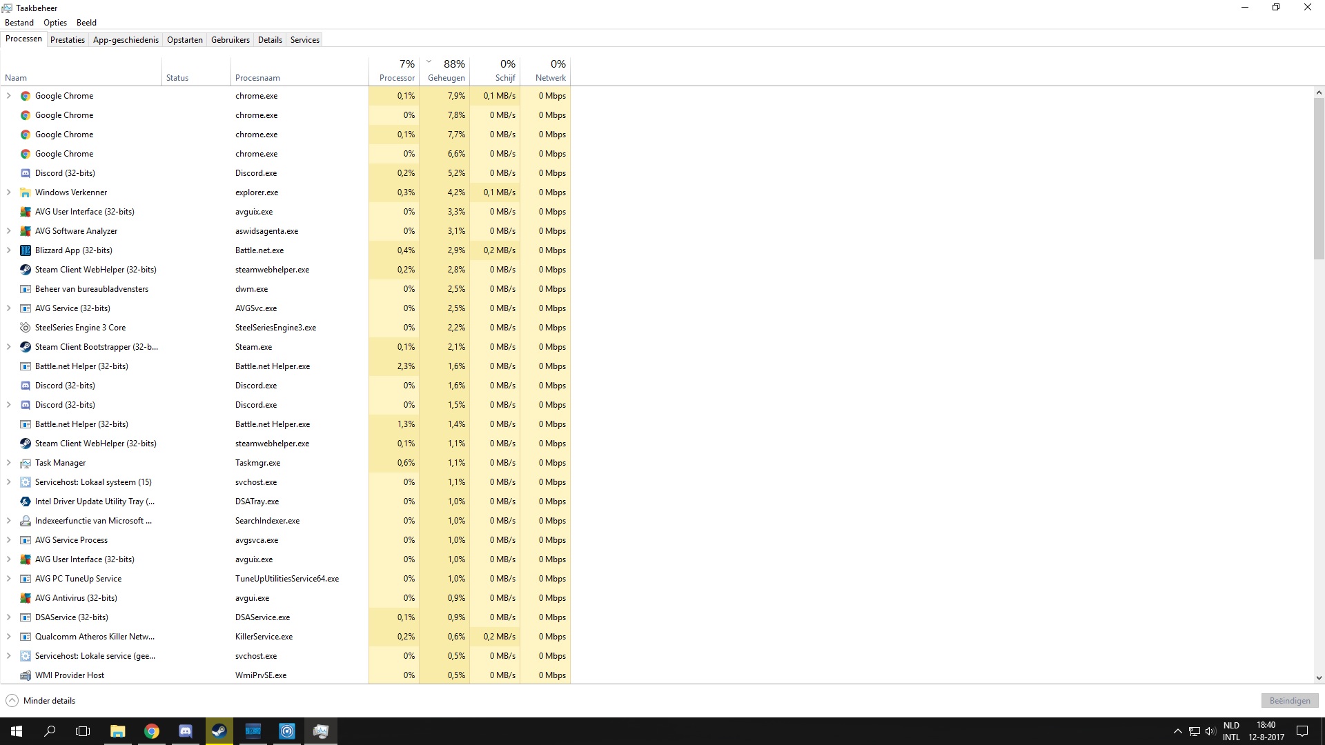

ik ben chomp en ik heb al een tijdje ene probleem met mijn pc. hierdoor ben ik op het internet gaan zoeken maar kwam der niet uit. gelukkig kwam ik wel op jullie mooie forum en besloot hier hulp te vragen.
het problem is echter: Ik heb een pc met 8GB aan ram waarvan na opstart al vaak rond de 80 a 90% van ingebruik is.
wat kan ik hier aan doen?
alvast bedankt Chomp

20 uren geleden, Chomp zei:
bytheway atm draait  me pc na opstart op ongeveer 33 procent van het geheugen dus ziet er goed uit. zal kijke of dit blijvend is over een aantal reboots
Als het verandert, laat het dan maar weten met een afbeelding zoals in je eerste bericht.
