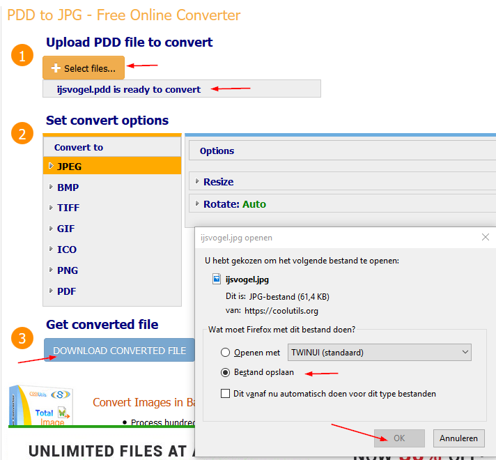

Ik had die website zelf nog niet eerder gebruikt, omdat ik zelf geen .pdd bestanden op mijn computer heb. Voor jou heb ik nu even een kleine .jpg foto van een ijsvogel geopend in Adobe PhotoDeluxe en die afbeelding opgeslagen als .pdd bestand. Dat .pdd bestand heb ik via de online converter weer omgezet in een .jpg bestand.
Het gaat in 3 stappen, waarbij je stap 2 over kunt  slaan omdat je daar niets hoeft te doen:
1. Op de website https://www.coolutils.com/online/PDD-to-JPG# klik je op de knop Select Files. In het keuzemenuutje dat dan opent, kies je From local computer. Er opent dan een venstertje van de Verkenner. Daarin blader je naar de map met .pdd bestanden. Kies 1 pdd bestand uit en dubbelklik erop. Het bestand wordt dan geüpload naar de website. Dat kun je zien doordat de blauwe balk onder Select Files volloopt. Als het uploaden voltooid is, dan lees je: xxxx.pdd is ready to convert
2. In stap 2 hoef je zelf niets te doen of in te stellen. Alles staat daar al goed. Je mag stap 2 dus overslaan en direct door naar stap 3.
3. Klik op de blauwe knop met daarin de tekst Download converted file. Er zal een venstertje openen, waarin je browser jou vraagt wat je wil doen (zie de afbeelding hieronder). Standaard staat het meestal al goed. maar controleer even of er gekozen wordt voor Bestand opslaan. Klik daarna op OK.
Het bestand wordt dan gedownload naar jouw computer. Waar komt het terecht? Als je zelf nooit  iets anders hebt ingesteld, dan zal het .jpg bestand terechtkomen in de map Downloads. Aan de naam van de foto is niets gewijzigd; alleen de extensie (de letters achter de punt) is nu anders: niet meer pdd, maar jpg.
Hier een afbeelding van de stappen en van de vraag die jouw browser je zal stellen:
599604fdb2aca-Convert_PDD_to_JPG_-_Free_
Zoek dus in je map Downloads naar het geconverteerde bestand. En mocht je nog meer vragen hebben, stel die dan gerust.
