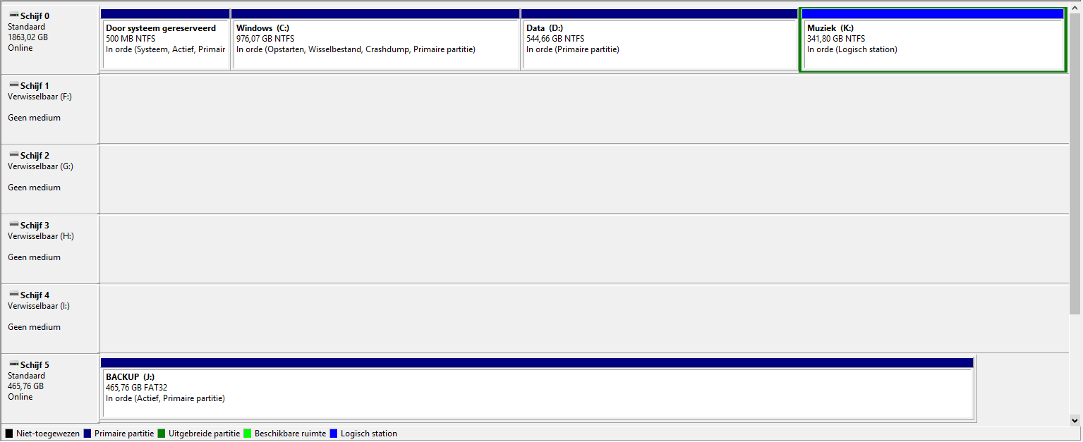

Mijn harde schijf was kapot, dus er moest een nieuwe in. Op de oude schijf had ik 3 partities: C-D-E. Een voor mij logische volgorde.Partities.thumb.PNG.8154fee22e38b2c46e37e72ddf7d2b91.PNG
Na reparatie stonden er 2 : C en D. Ik heb er nu een derde bijgemaakt, maar die wordt ineens K.
Hoe kan ik de letters van de partities weer in een (voor mij)  logische volgorde zetten?
Als ik dat via Schijfbeheer probeer, krijg ik de mededeling dat bepaalde programma's wellicht niet goed meer werken.

De partitie Muziek heeft de schijfletter K gekregen omdat de letters E, F, G, H, I, en J al in gebruik waren.
Je moet de letter E dus beschikbaar maken door de schijf die nu deze letter in gebruik heeft een andere letter te geven. Waarschijnlijk is E nu aan het DVD station toegewezen, maar dat doet niets ter zaken.
Klik met de rechter muisknop op  START en kies Schijfbeheer.
Klik met de rechter muisknop op de schijf E en kies Stationsletter en paden wijzigen.
Klik op Wijzigen.
Klik op het V-tje rechts van de letter E en selecteer L en klik op OK
Klik in het waarschuwingsvenstertje op Ja.
Voila, de voormalige schijf E heeft nu (tijdelijk) de letter L.
De letter E is nu beschikbaar voor de partitie Muziek
Wijzig nu, achtereenvolgens de letters van de volgende schijven:
K wordt -> E
J -> K
I -> J
H -> I
G -> H
F-> G
L -> F
Nu zijn achtereenvolgens de volgende letters in gebruik: C - D - E - F - G - H - I - J - K
Voordien was dat : C - D - K - E - F - G - H - I - J

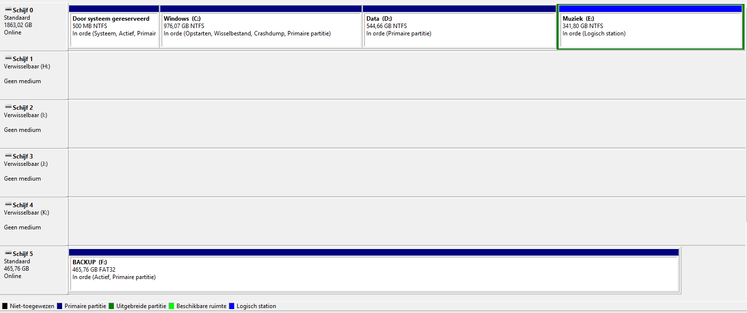

Dank voor de reacties. Het ziet er nu zo uit: (zie bijlage).
Vraag: de letter van schijf 5 laat zich niet wijzigen. Hij is zelfs helemaal verdwenen (na mijn poging) .....hoe krijg ik dat voor elkaar?
Nog een vraag: er staat Primaire Partitie en Logisch Station - wat is het verschil?

Als je op het bovenstaande plaatje kijkt, zie je links onderaan Schijf 5.
Daar stond eerst, net als bij de schijven erboven, een letter tussen haakjes achter.
Toen ik hem wilde veranderen, verdween hij en kwam niet meer terug.
Hoe kan ik die alsnog toevoegen?

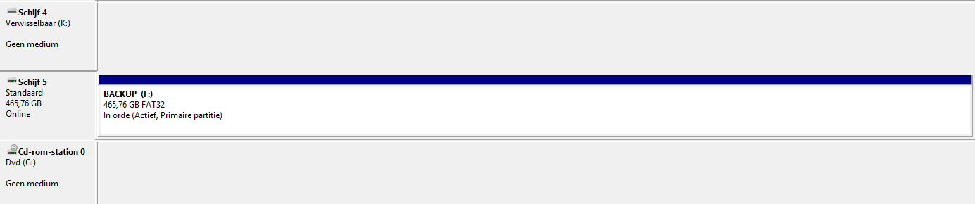

Het gaat daar waarschijnlijk om een USB-stick en dan is dat altijd zo hoor.
Het ziet eruit als hieronder in de bijlage.
Ik heb een externe harde schijf voor de Backups, die F: als letter heeft. Kennelijk heet die USB-ingang "Schijf 5". Kan dat?
