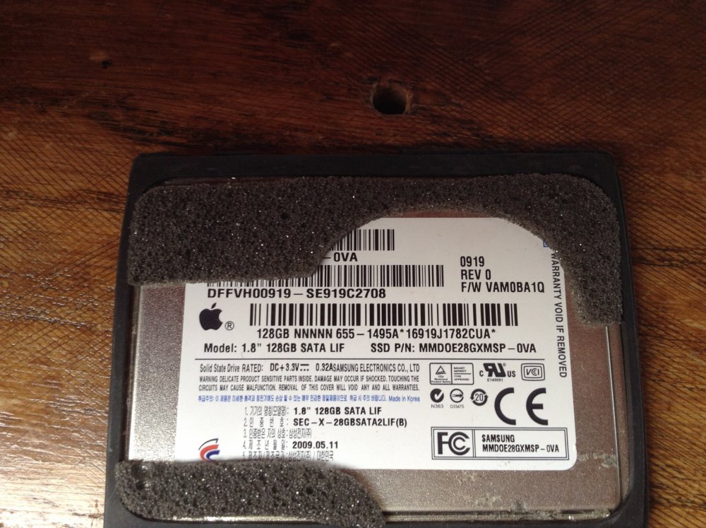

Beste,
ik had een Macbook Air 13 inch , midden 2009, die stuk is gegaan.  Ik heb de HD eruit gehaald en zou deze willen gebruiken als externe HD. Het betreft een ssd 128 Gb , 1,8 inch Sata Lif. Ik vermoed dat ik eerst een omvormer moet kopen om deze te kunnen gebruiken in een 2,5 inch behuizing. Als je op internet de verschillende omvormers bekijkt moet je vaststellen dat er zoveel verschillende modellen en aansluitingen zijn dat je van de wijs geraakt.  Heeft iemand hier ervaring mee die mij kan vertellen wat er juist dient gekocht te worden om deze ssd schijf te kunnen gebruiken als externe HD. Groeten,

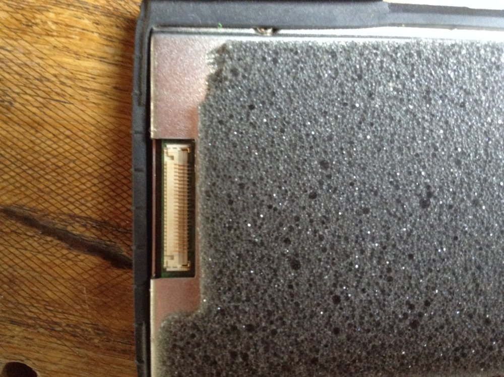

Beste Tim (Restore-IT),
In eerste instantie bedankt voor je antwoord.
Ik moet wel zeggen dat de HDD er qua aansluiting wel iets anders uitziet dan de foto die jij weergeeft.
Zie hieronder:IMG_0046.JPG.4b6458aa62c623d0ffb166b05fe632aa.JPGIMG_0046.JPG.5dcc265ad0ce24b244b43ee292de3690.JPG
Groeten,
Rudy
