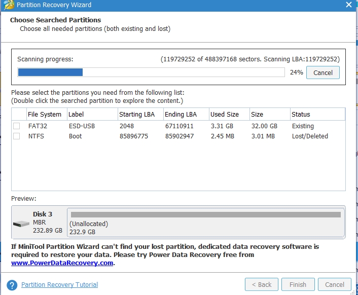

NU heb ik dan toch maar die Minitool Partition Wizard gedownload en ik heb die aan 't werk gezet. Dat gaat héél traag. Ik heb eerst en vooral mijn vroegere F disk laten scannen, daar ken ik niets mee misdoen. Ik zit momenteel aan 25%, en dat zal dus nog wel een uurtje duren eer die helemaal gescand is  ( zie beeld in bijlage ). Ik zal dan verder zien wat het resultaat is, en wat ik kan doen....

Jive,
ik denk dat je fout zit:
2 uren geleden, kweezie wabbit zei:
in Minitool Partition Wizard zit een functie om partities te herstellen.
Kweezie had het niet over een Partition Recovery maar dus wel over een Partition Wizard ;
Wat jij nu gebruikt is om partites te herstellen, waar Kweezie het over had, was over een progje dat partities kan aanmaken, vergroten,verkleinen,... enfen, bewerken en bekijken

Ja, wat ga ik nu doen?... Kijk, het is me allemaal erg onduidelijk geworden met al die goede raden van jullie. Wat Kweezie wabbit zei, kan ik proberen, en kan er niet veel kwaad mee doen. Ik zit daar nu op 90%, ik laat het even verderlopen, en zie dan wel wat mogelijkheden er in zitten. Ben ik er niets mee, dan zien we nog wel wat ik daarna doe. Trouwens, het programmaatje dat ik probeer is exact wat Kwezie Wabbit aanraadde, die Wizard. En daar zit blijkbaar een funtie in die 'misschien' bestanden laat recupereren. Alleszins zou ik kunen zien of er nog wat in zit, en misschien wel 'wat' er nog in zit.
