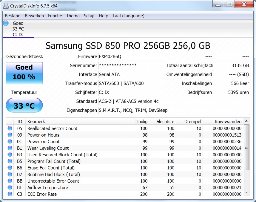

Droske, dank je wel voor de heel verstaanbare uitleg, altijd blij dat ik dat zo tegenkom...
dit is wat ik ervan gemaakt hebt, had nochtans nederlands aangeklikt...
Mooi zo. Er zitten twee schijven in je pc en beide zijn in prima gezondheid. Daar moeten we het probleem dus al niet meer zoeken.
