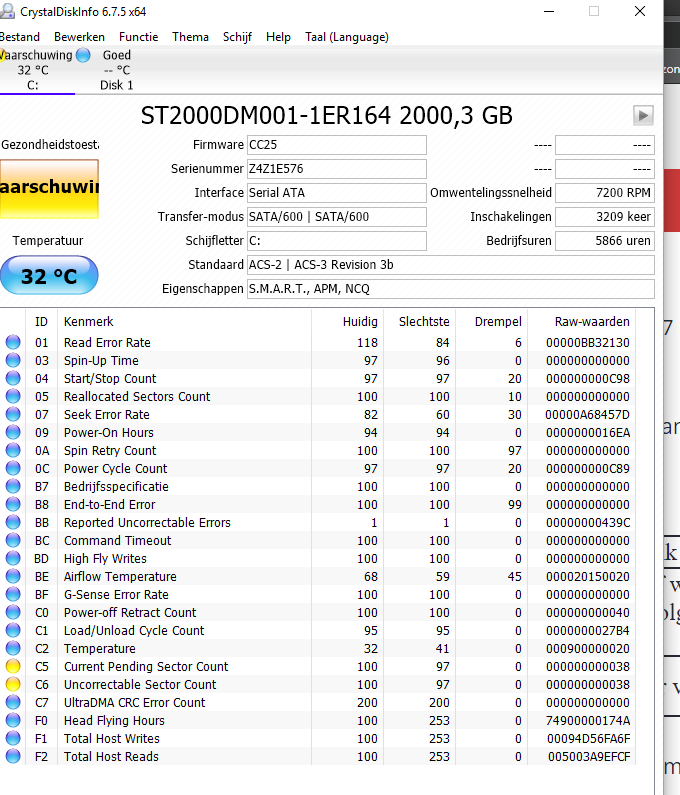

Dat progje staaat er op een zegt mij dat c5 en c6 "caution" hebben.
Kan ik detoestand van de  HDD hiermee ook herstellen?

Formatteren lost dit probleem SOMS tijdelijk op. Die schijf zal echter onbetrouwbaar blijven. Het probleem met deze schijf is een bijkomend probleem dat boven water komt via CrystalDiskInfo.
De foutmelding die je gemeld hebt is echter aan de C partitie gelinkt. Daarom raad ik je aan de bewerking die men HIER aangeeft eens uit te voeren.
