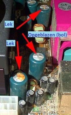

Dan zit het probleem bijna zeker toch nog bij het batterijtje of de contacten daarvan.
Controleer ook de elco's eens op lekken of bol staan.
59b3dcb18d0e8_CondensatorBOL.jpg.252c3b93230f8adfafd47f03781095f5.jpgCondensatoren.jpg.6bacb0a9b8f76e8ebfb065db94bd0b61.jpg

Er staat ook geen enkele elco bij die bol staat of lekt(geen verkleuring)

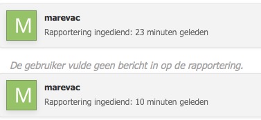

Ik heb die networktime(helaas in het Engels)trachten te downloaden maar dan krijg ik dit:
Vergroten
Het programma is inderdaad in het Engels, maar eens het werkt, hoeft u er nooit meer naar om te kijken. De mededeling die u afbeeldt, plaatst mij voor raadselen. 'Log.txt' zit inderdaad ook in mijn programma-map, maar ik had het nog nooit gezien.
Als ik u goed begrijp verhindert deze mededeling de werking van het programma. Hopelijk kan iemand hier helderheid verschaffen.
