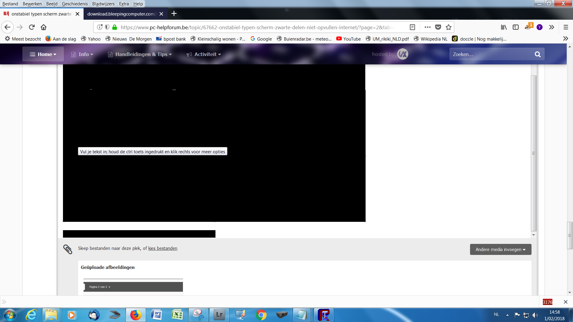

Wanneer jij tekst typte, dan verscheen die niet meteen en de cursor bleef dan hangen. Hoe staat het nu met die problemen? Zijn ze weg of heb je die problemen nog steeds?
Ik heb 2x farbar uitgevoerd en opgestuurd.
Ik zie hier niets van terug
De problemen zijn niet opgelost.
Op internet ga ik meestal naar prive scherm, dan verdwijnen de moeilijkheden.
voorbeeldje hierboven  r getypt  hier  niets t typen gaat niet goed
