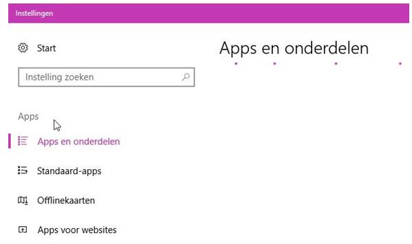

na klikken apps en onderdelen: PC terug vorig beeldscherm
Als ik (Win 10) met de rechtermuisknop op de startknop klik en daarna op "apps en onderdelen" om bv. een programma te verwijderen, dan verschijnt dat scherm heel even (± 2 sec.) om dan direct terug te keren naar het vorige in gebruik  zijnde scherm, bv bureaublad. Wat kan de reden hiervan zijn dat dat configuratiescherm niet geopend blijft?
Door heel snel te zijn heb ik een snapshot kunnen nemen dat onmiddellijk daarna weer verdwijnt...

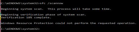

Na 18% uitvoering stopt de actie (zie snapshot)

Toch wel, ik had de opdrachtprompt geopend als administrator en sfc /scannow geactiveerd. Dan geprobeerd in veilige modus met dit als resultaat:
En terug gewoon opgestart en dan hetzelfde geprobeerd:
En wat later nog eens geprobeerd met findstr /c:"[SR]" %windir%\Logs\CBS\CBS.log > "%userprofile%\Desktop\sfcdetails.txt"  maar kreeg ik de melding ...dat de scan- en herstelactie aan het lopen was met uiteindelijk een kladbloktekst met informatie over dat proces op het bureaublad!

Je hebt bij het invoeren van de instructie SFC op de laatste afbeeldingen de / in de verkeerde richting staan.
Dan wordt de scannow niet herkend als deel van de instructie en krijg je enkel de "help" informatie voor het commando sfc.
Het bijgevoegde bestand sfcdetails.txt is ook niet volledig omdat de scan nog niet afgelopen was.
Er van uitgaande dat de scan nu wel zal afgelopen zijn, kan je opnieuw proberen het details logje aan te maken.
